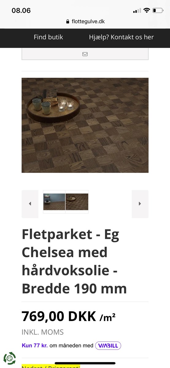

Har et meget meget mørkt gulv jeg så mindeligt gerne vil have lysere. Det er egefletparket behandlet med mørk hårdvoksolie.
Drømmen er at få det slebet og give det olie så det står med alm egefarve.
Der står angivet at det kan slibes - men Tarkett skriver at de ikke kan garantere at voksolien ikke er trængt ned i egetræet - og så vil det jo se farligt ud. Gulvet er grimt afskåret og det gør, at jeg kan se tværsnit af en masse af plankerne. På samtlige ligger hårdvoksolien som en tynd hinde ovenpå træet. Det er også min erfaring rundt omkring på gulvet der ridser synligt supernemt fordi ridserne fremtræder lyse mod det mørke gulv.
Gode råd og eventuelle erfaringer modtages med kyshånd! Jeg er SÅ træt af at det er mørkt men synes det er meget voldsomt at udskifte hele gulvet
Ps. At Slibe og give det mørk olie er også en mulighed - det ville stadig blive lysere og få en mere “venlig” finish end hårdvoksolien der har et koldt, mørkt look.
Fx kan jeg bedre lide gulvet når det er vådt.
