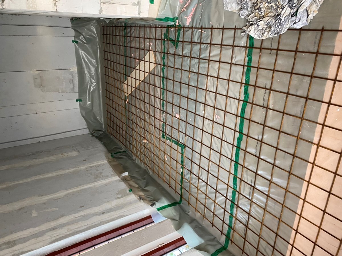

Rionet,- afstand til væg? Og overlæg?
Støbning af beton til gulvvarme med 8 mm rionet.
Hvor stor en afstand må der være fra rionet til væg? I det ene værelse er der ca. 15 cm. For enden er der ca. 50 cm hvilket jeg tænker er for meget.
Overvæg skal være ca. 15 cm eller hvad tænker i?
En maske i overlæg, 5cm afstand til væg/kantiso.Der skal ligges al lister under nettet, 6mm net er fint til alm. bolig.
