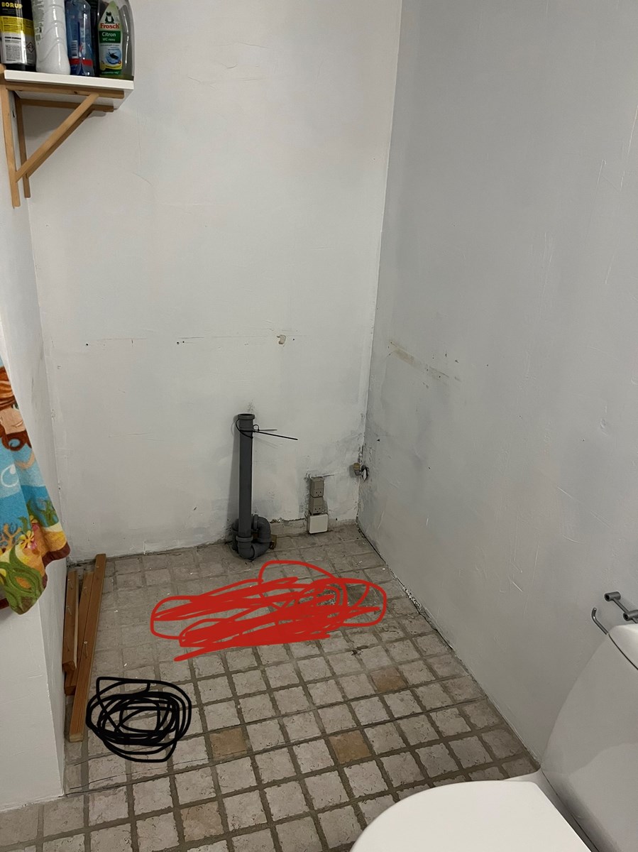

Til info.
Den røde farve er gulvvarmen og den sorte er der vor det gamle toilet har stået i følge plantegning. Væggen til venstre har ikke været der oprindelig. Denne skal fjernes så der kommer 50 cm plads mere til venstre, hvis nogen skulle undre sig.
Så tror jeg at afløb til toilet findes inde bag den væg. Toiletafløb vil typisk findes 5-8 cm fra væggen. Er du heldig kan du se skruehuller fra det gamle toilet.
. Der er risiko for rotte reder i afblændede kloak strenge. Med en haveslange kan du jo spule ned i røret når du når dertil. Kan det løbe væk så er det fint .Du kan udmærket bruge afløbet hvis det ellers ser sund ud
