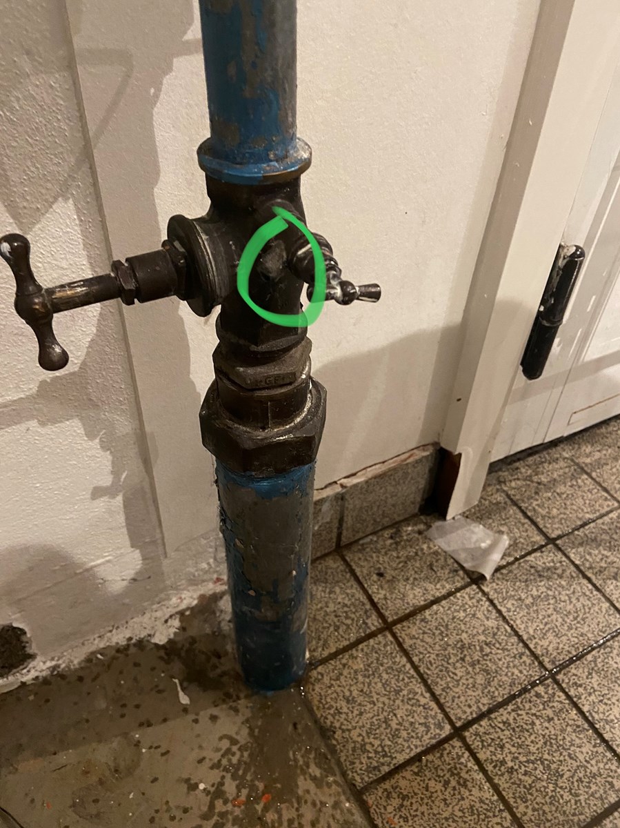

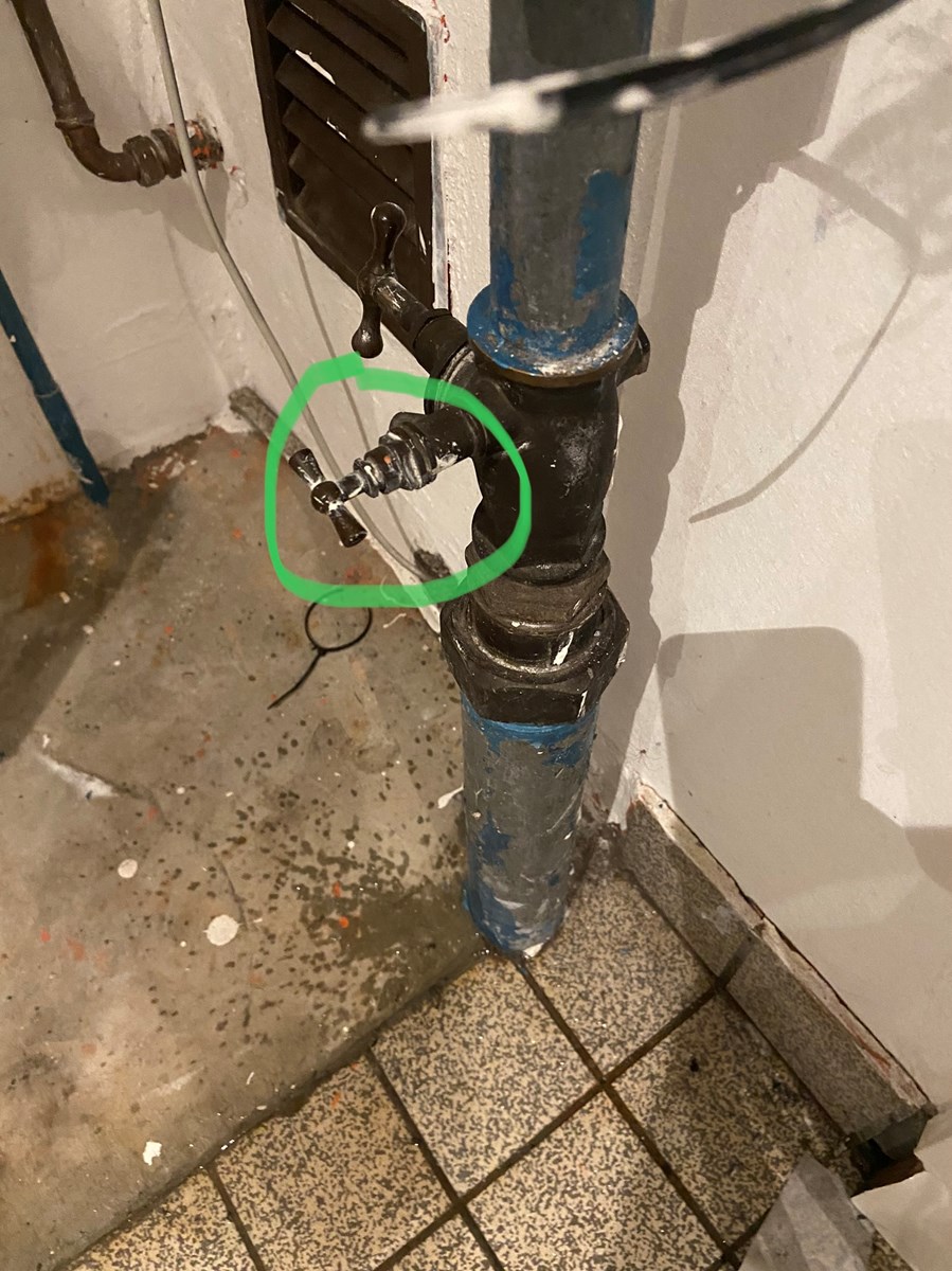

Der drypper konstant lidt vand fra denne del (markeret med grøn se billede 2
Jeg kan dreje på ventilen(Billede 1) så den næsten stopper med at dryppe.

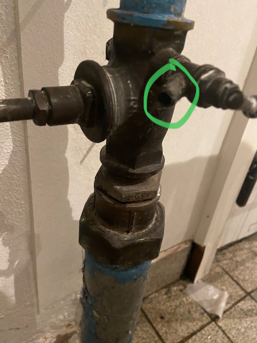

Billede 3 er et helhedsbillede.
Er det normalt den drypper sådan konstant hele tiden og skal ventilen være lidt åben så den står og drypper eller skal den stå lukket hvor den næsten ikke drypper vand?
Din ventil skal absolut ikke dryppe. Prøv at give ventilen lidt motion - åbn og luk nogle gange. Når du lukker helt til skal ventilen være helt tæt.
Det er en drænventil til at tømme vand af dit anlæg. Det kan være pakningen i ventilen der er dårlig, eller blot kalkaflejringer der driller. En adskillelse med afkalkning og efterfølgende smøring med hanefedt kunne være løsningen.
Tusind tak for svar Søren
er det så korrekt at den normalt skal være helt lukket og kun åbnes når man skal tømme anlæg af vandet?
Jeg prøver at gøre overstående som du skrev😊
Ja drænventilen skal normalt være helt lukket.
