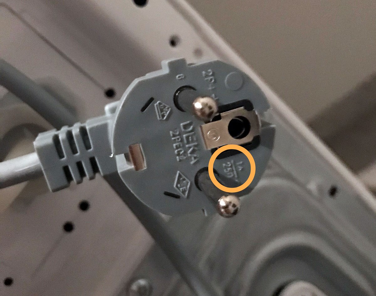

Jeg skal til at sætte en vaskemaskine til, men er kommet i tvivl om den bruger 10A eller 16A.
Grunden til tvivlen er at der i produktbladet, står følgende:
Strømstyrke (A) : 10
Elementspænding (V) : 220-240
(se produktbladet her - https://media3.bsh-group.com/Documents/specsheet/da-DK/WM14T69EDN.pdf)
Men på selve stikket står der 16/250 - se billede:
Er det mig der har misforstået noget ift. stikket?
På forhånd tak :)
Vaskemaskinen forbruger ikke over 10 amp. Stikket er dog godkendt til 16 amp.
10 amp sikring er tilstrækkelig.
Stikket (Schucko) kan tåle 16A ved 250V, hvilket den indstøbte mærkning betyder, men da du kun har behov for 10A, så kan den jo også fint tåle det.
Det betyder bare der MAX må sidde 16A foran, hvilket din vaskemaskine med stor sandsynlighed også kan tåle, om end 10A sikring er tilstrækkelig, per maskine.
