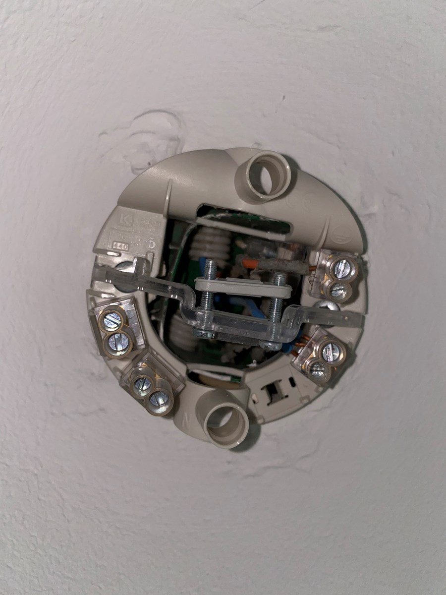

Jeg skal sætte en lampe op, men har ikke set disse udtag før. Er der nogen, der kan give en guide til hvordan det gøres? Vh
Flyt den ene blå ledning sammen med de to andre blå, så alle tre er i klemmen med den store skrue. Før lampens ledning gennem aflastnings klemmen og monter den blå fra lampen i den frie del af klemmen. Den brune fra lampen forbindes til klemmen med den enlige ledning. I begge tilfælde bruge du klemmen med den lille skrue til ledningerne fra lampen.
