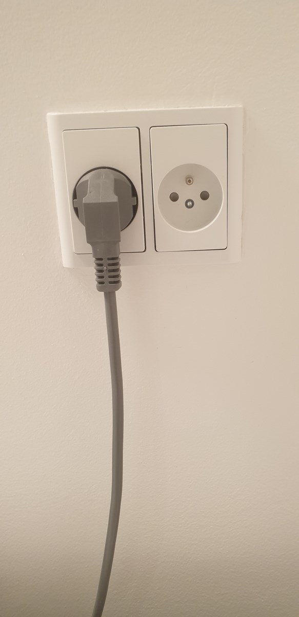

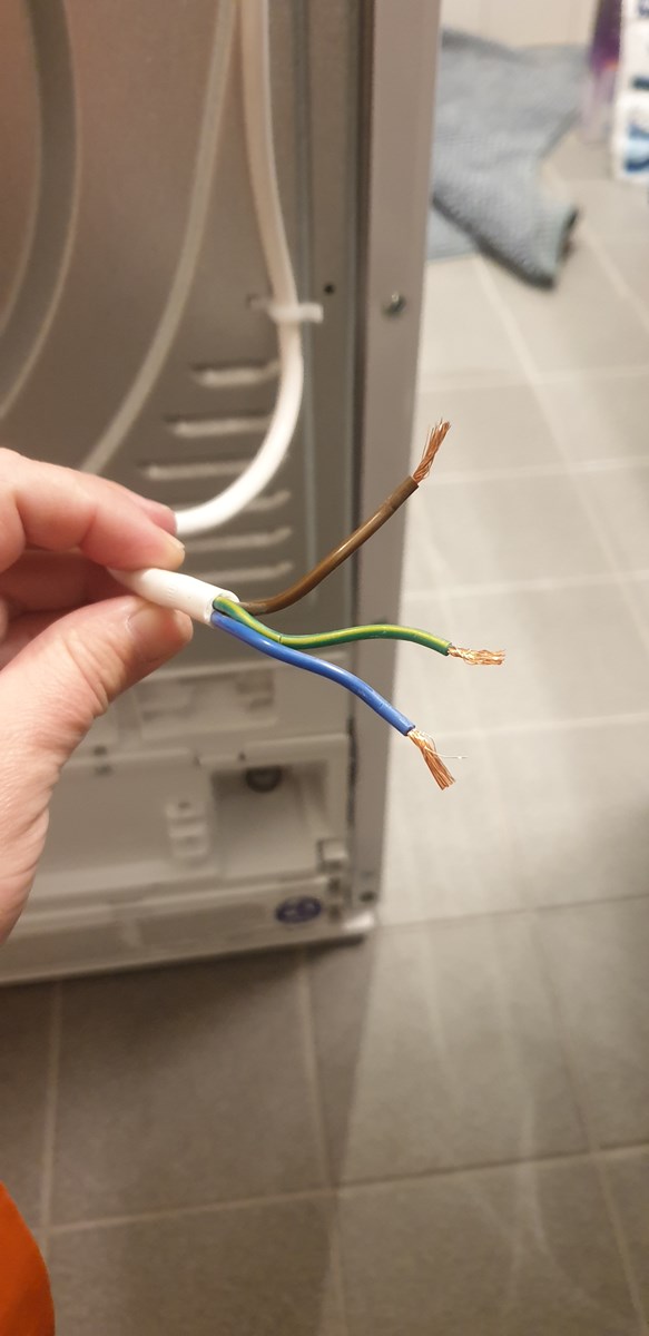

Tilslutning af tørretumbler MetteRei 4 01-12-2021 01:01 hejJeg har lige købt en brugt tørretumbler - de havde bare lige glemt at fortælle mig, at der ikke var stik på.Jeg har spritny lejlighed m 2 Fugo jordstik m pind.Hvordan får jeg sat tumbleren til?Kh Mette 9 svar Følg tråden Annonce Annonce Annonce
Guffi1673 55 01-12-2021 06:50 Du køber er handstik i det lokale byggemarked og montere det på den afklippede ledning.
MetteRei Trådstarter 4 01-12-2021 07:38 Tak skal du ha🙂..skal der ikke også en adapter til vægstikket m pind? Et hanstik r da ikke m jord og ikke rundt, som passer til en fuga stikkontakt m pind???Kh Mette

MetteRei Trådstarter 4 01-12-2021 07:57 Så vidt jeg kan se passer den ikke ind i min kontakt. Har du set billedet, jeg har lagt op Lars? Fugastikket har en metalpind stikkende ud fra det øverste hul.Kh

S. Fabrin 19655 4400 01-12-2021 08:44 Du skal i byen og købe et Schukostik, de er beregnede til de Schuko stikkontakter med pindjord, du har. Se link som eks.Schuko vinkelstik fase
ev elmand 30533 7480 01-12-2021 09:19 Den viste er en speciel type der ikke fylder meget. Der er også mere almindelige former. Men det vigtige er at det er scuko stikprop. Har nogen samlet det, kan det skilles ad. Samles igen ? ?m.v.h. Erik (1/2 ekspert i mange ting)
