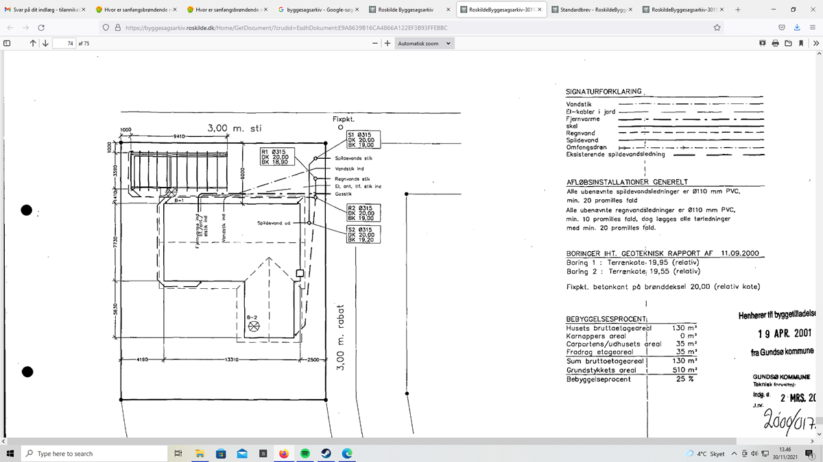

Jeg og min mand har nyligt købt et etplans 130kvm Eurodan vinkelhus, bygget i 2001.
Vi er pt. i færd med at forsøge at lokalisere sandfangsbrøndende, da de ingen steder er at se.
Indtil nu har vi kikket under fliserne 50 cm vinkelret ud for hvert nedløbsrør, 15 cm under terræn, uden held.
Nogle tips til hvor/hvordan vi skal lede?
Er her andre med Eurodanhuse fra den periode, der kan fortælle hvorledes deres er lokaliseret?
Og kan det forekomme at der slet ikke er sandfangsbrønde? (sorry.. er førstegangs husejer!)
