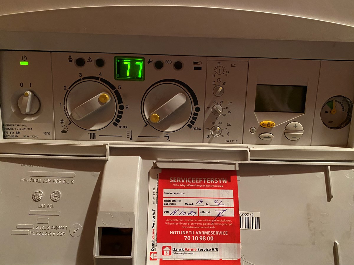

Jeg har et Bosch ta 211 e gasfyr. Det virker som om gasfyret virker fint men vi har ingen varme i radiatorer.
Eller det har vi så nogle gange, de sidste 3 dage er varmen kommet på ved 7:30 tiden og slået fra igen i løbet af tidlig eftermiddag. Vi har dog med vilje sat den på at den konstant skal varme huset op. Ydermere virker kontakturet ikke til at indstille tid på.

Det TA 211 er ikke modelnummeret på dit fyr, men modelnummeret på styringen. Vi har et lignende problem lige nu. Det viste sig at være cirkulationspumpen der var defekt. Har du tjekket det?

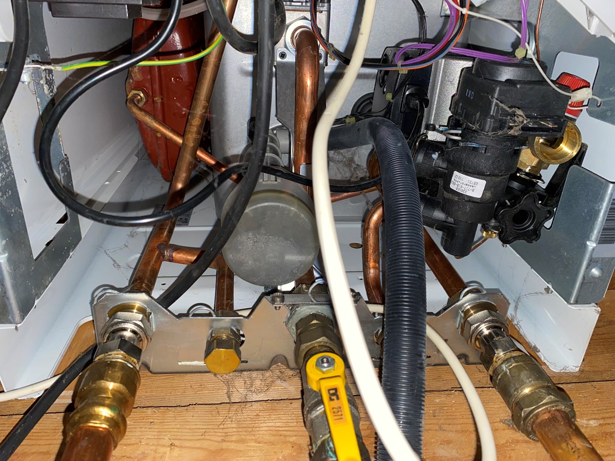

Vi har overtaget huset i Foråret og er i tvivl om vi har en cirkulationspumpe og eller hvor den sidder. Jeg har været på udkig efter den..
Otto825 skrev den 29-11-2021 22:13:06
 Du har helt sikkert en cirkulationspumpe. Prøv at tage kappen af fyret og se om der ikke er en cirkulationspumpe inden under. Har du ikke et billede af fyret?
Kunne ikke få kappen af, men det her er taget nedefra
Ved os sidder den i et skab sammen med fordelingsrør til gulvvarmen og radiatorerne. Det er et stykke fra fyret. Så den er ikke nødvendigvis ved fyret.
