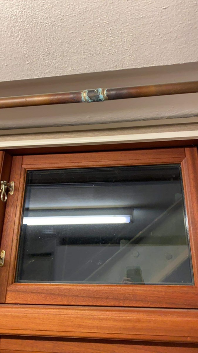

En svejsning på naturgasrør i kælderen er der grønlig ir på. Har det nogen betydning og hvad skyldes det?

Fjern det irgrønne og se om det kommer igen. Kobber irer når det får fugt.
Tak for interessen. Men hvorfor lige i svejse samlingen og Ikke på resten af røret.
Det er fordi røret har fået en beskyttende behandling. der hvor der er loddet har opvarmningen fjernet denne beskyttelse.
Tak for svaret.
Det jeg gerne vil vide:
1. Bør man rense ir af?
2. Er der risiko for utæthed pga ir
3. Kan man smøre noget beskyttelse på hvis det ellers er nødvendigt.
Da der løber naturgas i røret skal man jo være ekstra forsigtig.
Du behøver ikke rense ir af. det skader ikke. Men for et syns skyld kan du rense det.
Irren øger ikke risikoen for utætheder.
Hvis du renser irren af kan du give det en gang klar lak, så røret stadig ligner kobberrøret.
Jeg tror den, der har loddet rørene sammen viste, hvad det drejer sig om.
Samlingen er ikke en svejsning, men en hård- eller slaglodning, alt efter årgangen på den der siger det 😊. Flusmidlet til denne lodning er imidlertid noget hidsigt stads, som fremmer irdannelsen. Du skal nok fjerne ir og flus med en skuresvamp og almindelig rengøringsmiddel. Herefter kan du evt. male hele røret f. eks. i væggens farve, eller en kontrast hvis du er til det.
