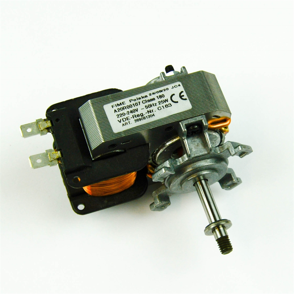

Der er vel blæsemotoren der skal skiftes ?
Hej Je_ns
Ja, det tænker jeg også. Så jeg vil gerne høre fra nogen, som har prøvet at skifte sådan en "fætter".
Om det er svært og om der er noget særlig, som jeg skal være opmærksom på.
Je_ns, Er det en tilfældig blæsemotor, som du har indsat et foto af, eller er det den blæsemotor der passer til til mit komfur?
Allan Johansen
Sådan kan det gå: http://www.youtube.com/watch?v=KaHm1ecBCgw
Det var lige den der kom op da jeg googlede det modelnummer du oplyste, men om den passer ???
Men umiddelbart ser det ud til den er skruet fast inde fra ovnrummen, men selve motoren sidder på bagsiden..
Men det ville jo være smart at få målt om der kommer strøm frem til motoren, de kunne jo også være en defekt kontakt, eller andet.
Kan du komme til at dreje propellen og mærke om den løber let rundt ?

@ Mini Me og @ev elmand, Tak for svaret og jeres super hjælp.
Jeg tror, det er blæseren for når jeg tænder ovnen på varmluft og med varmegrader på, så står blæseren helt stille og jeg mærker langsomt varmen komme.
Så har jeg forstået det rigtigt, når det formodentligt er blæseren der er i stykker? Læs nedenstående:
Jeg skruer "bagpladen" inde i ovnen af, og der løsner jeg blæsevingen.
Derefter skruer jeg den udvendige bagplade af ovnen, og når det er gjort så får jeg adgang til løsne blæseren og dens ledninger. Vil ledningerne sidde på med en slags kabelsko eller kan de være loddet på?
Kan jeg regne med, at det er forholdsvist Plug and Play, at skifte blæseren.
På forhånd tak.
Allan Johansen
Sådan vil det være. Ledninger er sidder med spadesko. 2 for strøm og en for jordleder. ( der kan være 2 stk sammen i nulleder.)
