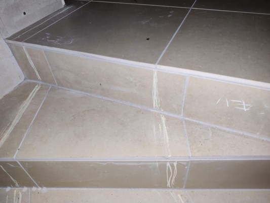

Først det forløb her. Det ser underligt ud af fugerne ikke flugter (det kunne man sagtens have lavet så de gjorde, men bare ignorer de kridtstreger vi har lavet). Er dette en "kritisk" fejl i arbejdet? For os ligner det at man bare ikke har planlagt arbejdet ordentligt, men vi kender jo ikke de standarder, som murere arbejder efter.

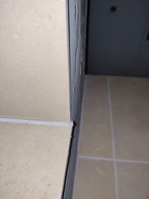

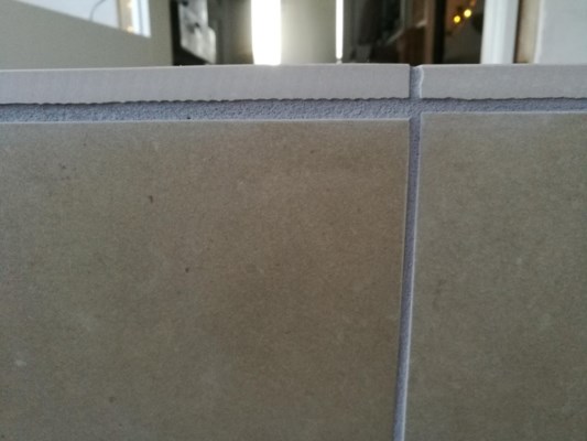

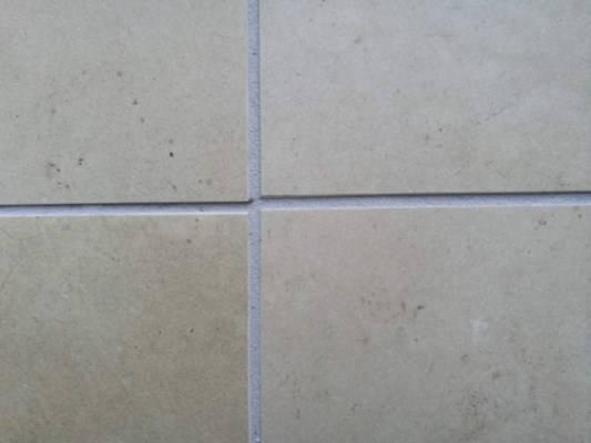

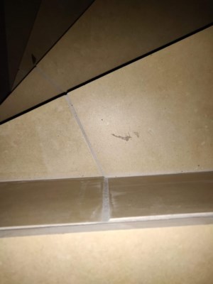

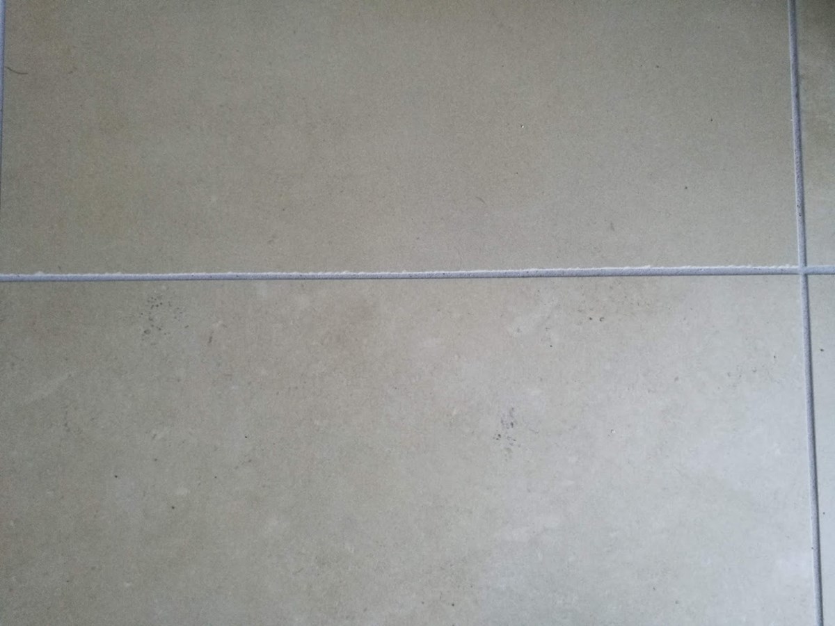

Så er der nedenfor et udpluk af diverse sjusk, der er lavet. Det her er kun en mindre del, der er en del mere af tilsvarende fejl, og også et antal klinker der er "skrukke" (lyder hule når man banker på dem).

Tak for svarene! Hvad siger I til det med den måde fugerne mødes på, der for enden af trappen?

Det er helt forventeligt at fugerne flugter, og i øvrigt lægges med samme bredde.
Det er derfor man har flisekryds, fugesnor, og diverse clips som hjælpemiddel når man lægger fliser.
Det skal laves, så må dem der har udført arbejdet jo selv komme med et løsningsforslag.
