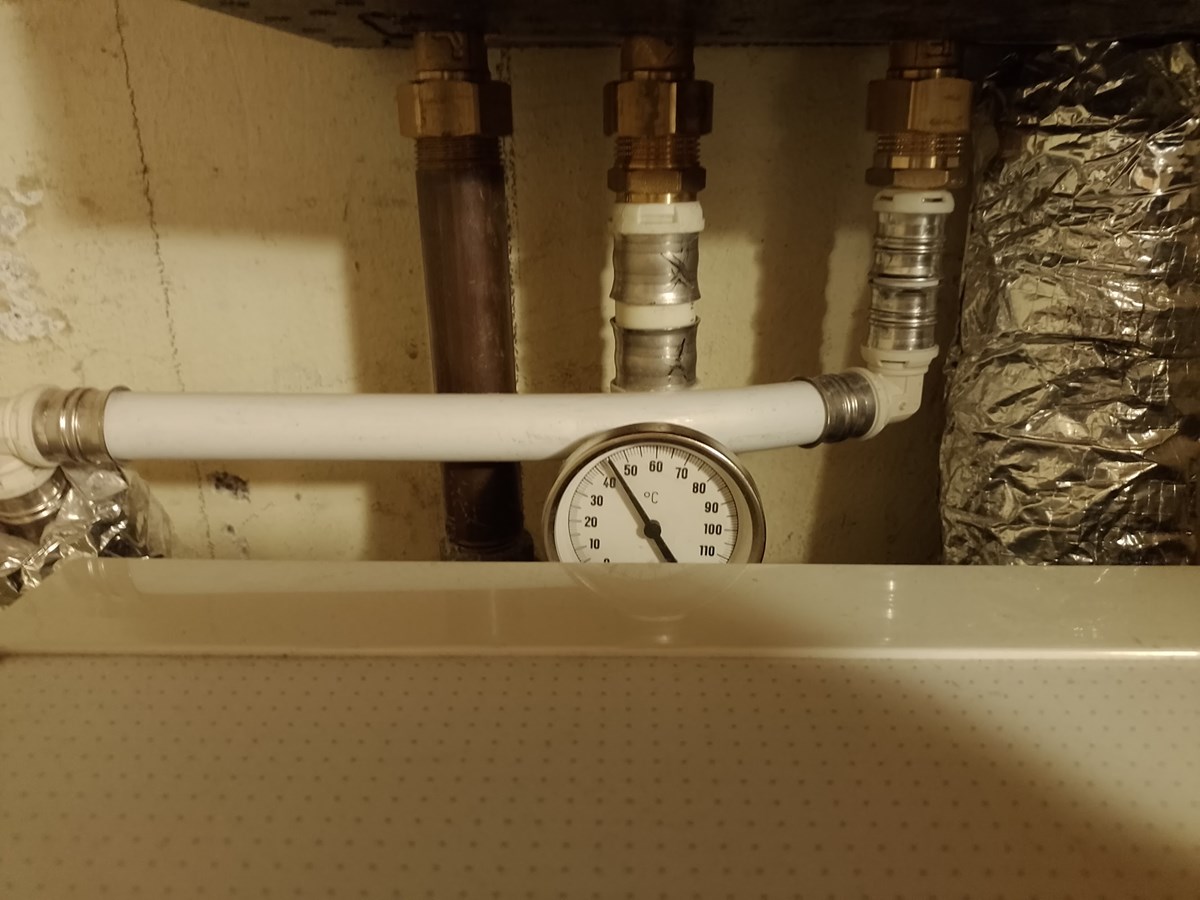

Goddag til alle i Lav Det Selv. For et par år siden fik vi skiftet alle jernrør i forbindelse med montering af en ny varmeveksler. Rørene er samlet med press-muffer og har en udvendig diameter på 20mm. Jeg skal nu have tilsluttet en lille radiator i bryggerset og spørgsmålet er: kan jeg samle denne type rør med skærefitting beregnet til PEX rør ? når jeg spørger er det fordi rørene for mig at se er lavet af hård plast og ikke ligner alm. PEX rør.

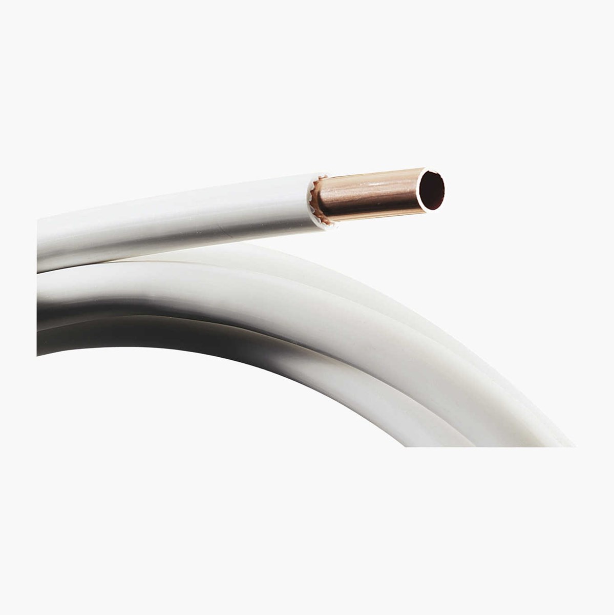

Jeg er bestemt ikke sikker, men jeg tror det er et kobberrør med en plast kappe.
Jeg har sådanne rør i min kælder til radiatorer.
Godt forslag, men det er som om at det anvendte fitting er presset på plastikken. Hvis det er rør som du anviser er det så ikke afbarket og presset på kobberet? Kan du evt. kigge om det er således?
Mvh. Bjarne
Det ligner alupex ,jeg har dog ingen erfaring med det.
Som sagt er jeg langt fra sikker.
På mit gasfyr og i min kælder er der anvendt skruefittings og der kan man heller ikke se overganger fra plastisolering til fittings, men jeg ved at det er kobberrør, for jeg fik et stykke af vvs'eren da han flyttede en radiator i vores bryggers.
Vi må håbe at der er en vvs'er der kan sige hvad det er.
John foreslog AluPex, som jeg aldrig har hørt om, men det er hvad det er, så tak for gode forslag. Jeg har nu skrevet til en VVS grossist for at få oplyst hvad der skal bruges af skærefittings, så alt er efter reglerne.
