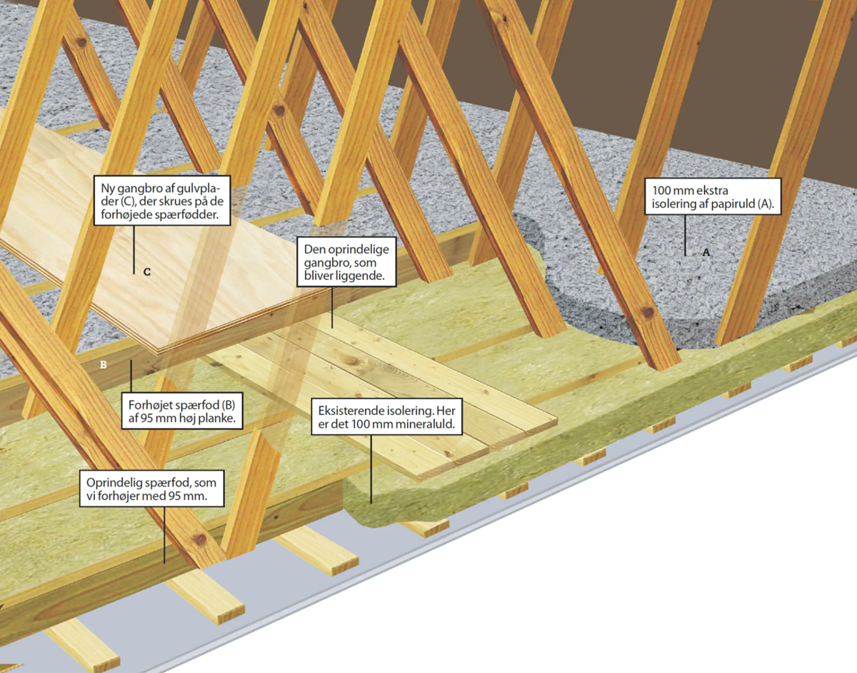

Jeg skal have hævet min gangbro så jeg kan efterisolere mit loft med 200mmm. papiruld. Jeg har flere steder set at man skal have luft mellem gangbro og isolerings batts, men det virker umiddelbart ikke til at man behøver det med papiruld?
Her er et det eksempel jeg følger fra Gørdetselv.dk:
Er gangbroen udført at brædder uden yderligere behandling, kan du roligt udelade luftlaget mellem isolering og gangbro.
I vejledningen er der forslag med gulvplade. Jeg ville foretrække forskallings brædder og så lægge dem med 1 cm afstand. Så har du alt den luft gennemstrømning du har behov for. Men ved god udluftning i loft rummet er det også fint med træplade helt imod isolering.
