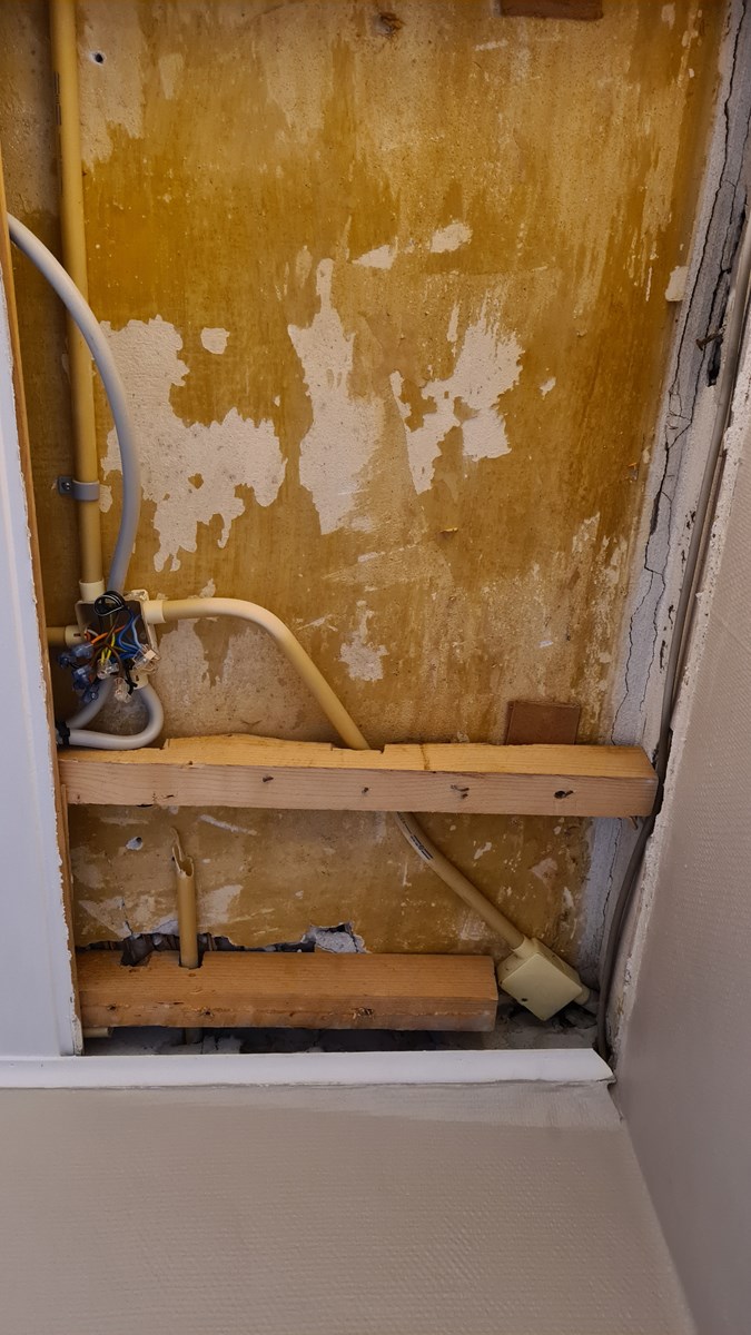

Åbnede op til loftet i gangen her i weekenden, da en elinstallatør skal fejlsøge i et stik, der har en løs forbindelse.
Vil gerne lige forberede mig, inden elinstallatøren kommer.
Er et samlingpunkt som det her lovligt? Det sidder sådan her inde bag et bræddeloft.
Nej, samlinger skal være tilgængelige. Så hvis adgangen til dåsen betyder at der skal pilles ved vægge/lofter er det ikke lovligt.
Du må gerne lave en lem eller en låge der kan fjernes/åbnes så der er adgang til dåsen.
Eller montere en dåse der stikker igennem loftet, så der er adgang nedefra. Det kunne jo være en PL dåse og så enten en udløbsroset eller et blindlåg.

 Tak for svaret
Tidligere ejer har lavet det muligt at skrue nogle skruer ud og så tage loftet ned. Så på sin vis er det vel ok?

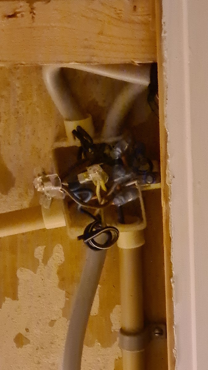

Hvis der nemt kan fjernes en afdækning i loftet ved at skrue et par skruer ud og tage inddækningen væk, er det lovligt, men der mangler et låg på PL dåsen.
Den kaldes en rørdåse. Det er typisk gør det selv. Der er alt for mange kabler i den dåse. Den ene kabel kommer ind igennem toppen så låg kan ikke skrues på. Desuden sidder der lige tæt ved yderligere en dåse.
Jeg plejer at sige at antal af sådanne samledåser i private huse/lejligheder er omvendt proportional med hjernen hos den udførende.
Der skal slet ikke være sådanne i boliger.
Tak for jeres svar.
Er enig med jer I at det ser sjusket ud. Den skønne dag, hvor etagen skal renoveret, laver vi helt nyt el.
Det er sjusket og ulovlig. Ikke selve anbringelsen bag fastskruet dæksel men alt det andet.
