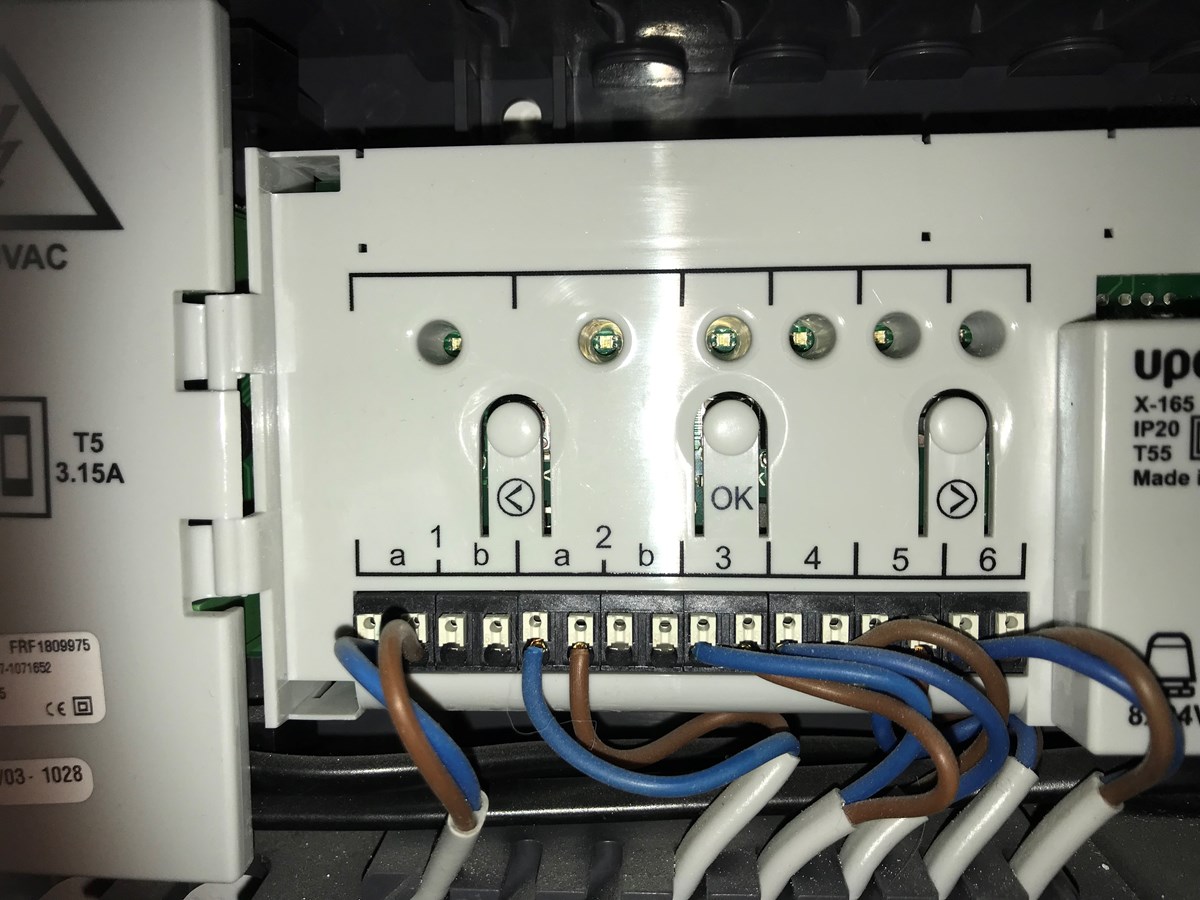

Jeg kan se på styreenheden at kanal 1 og 2 har 2 udgange (A og B) der kan kobles en telestat på. Vil jeg ikke kunne tage thermostat på kanal et og placere i køkkenalrum/stue og fortråde telestat fra køkken alrum til A og stue til B, så vil de styres identisk?
Jo, det er oplagt at den ene termostat styrer begge telestater.

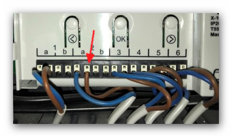

Jeg er klar over, at dette er en gammel tråd, men jeg er også i gang med at forsøge at genaktivere mit Uponor-system. Der er ingen strøm i enheden, så jeg begynder med at prøve at udskifte sikringen (det ser ud til, at jeg skal fjerne printkortet og lodde en ny sikring om).
Det første trin er at fjerne kablerne til reguleringsventilen.
Hvordan fanden trækker jeg kablerne ud LOL.
Der er en lille hvid boks med et hul i midten, hvad er fidusen?
Tak for ethvert råd.
Mvh
Scott
Hmm... du skal have trykket det ind. Vistnok med en lille skruetrækker, der kan trykke der hvor der er et hul.. mener jeg.. det er længe siden jeg gjorde det, på mit🙂
