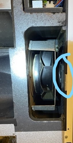

Efter at have kigget et par gange til er jeg blevet klogere  Der sidder en metalplade i højre side som uden besvær lader sig skubbe mod venstre (og ikke sad fast som min første antagelse var). Herefter kan man:
  1. klippe den strips over som holder kabel fast til motor
  2. presse motoren mod højre og forsigtigt trække den ud
  3. undervejs forsigtigt trække i kabel til motoren så der er nok kabel til at trække motor fri af kabinet.
Når motoren er løs, kan kabel til motor frigøres (sidder med en T10 skrue), og motoren kan enten skiftes (min er en Ebmpapst r3g190-rg19-33) eller skilles yderligere ad for at skifte lejerne (NSK 608Z).

Tak for info'en. Jeg sidder dog fast, og har nogle spørgsmål til de trin du nævner:
- Skal hele metal-siden (den hvide metalplade) afmonteres, dvs. den skrue der er allernederst i billedet, plus de to i toppen ved link-stikket? Mit anlæg hænger på væggen, så jeg kan ikke få metalpladen til at slippe på indersiden mod væggen
- Den metalplade i højre side du nævner, er det den der i billedet er på indersidden af skumisoleringen, i den blå cirkel, altså den vender ind mod motoren? Jeg er ikke med på din brug af højre/venstre her. Hvordan står man når du nævner de retninger ting skal skubbes i? :)
Er det så korrekt forstået at man kan afmontere motoren uden at skum-siden så skal afmonteres? Hvordan kom du ind til de skruer der holder motoren fast?
Mvh Jim
Hej Jim,
Det er kun fronten du skal have af. Mit anlæg er væghængt med 5 cm frirum på hver side, så jeg ville heller ikke kunne komme til   Siden skal blive.
Højre / venstre er ud fra hvad du ser, hvis du du står foran og kigger på motoren. Hvis du kigger på venstre side af motoren bør det se ud som om den sidder fast i en metalplade nærmest er sat ned i flamingopladen.I højre side af motoren bør du kunne se en smal metalplade, der ser ud som om den kommer fra midten af motorens aksel. Det er den metalplade du skal skubbe til venstre (se i den indtegnede cirkel ovenfor) så meget at enden på metalpladen (der sidder i klemme under det hvide sidepanel) lige nøjagtigt går frit. Det er selvsag den ende der er tættest på dig du skal have fat i og ikke inde ved motorens aksel   . Herefter bør du kunne følge step 1-3 ovenfor og skubbe motoren mod højre, mens du trækker den imod dig selv. Den sidder lidt stramt, så det kan nok ikke helt undgås at skrabe imod flamingopladerne, men der skal ikke bruges vold (læs: pladerne bør være stort set uberørte efter at motoren er taget ud). Motoren sidder i en metalramme der sidder i klemme imellem flamingopladerne. Det du hiver ud er motor + metalramme. Når du har gjort dette kan du starte med at skille tingene ad.

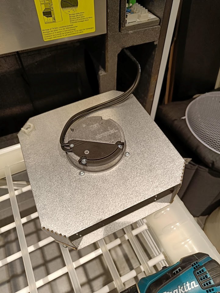

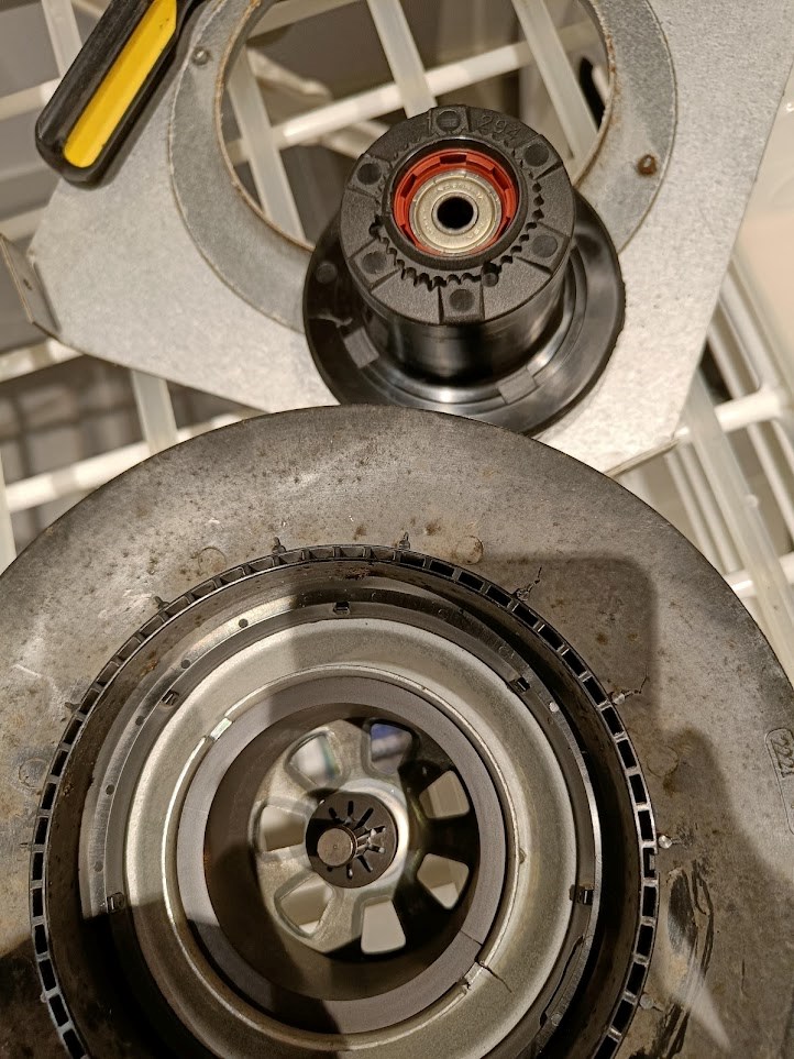

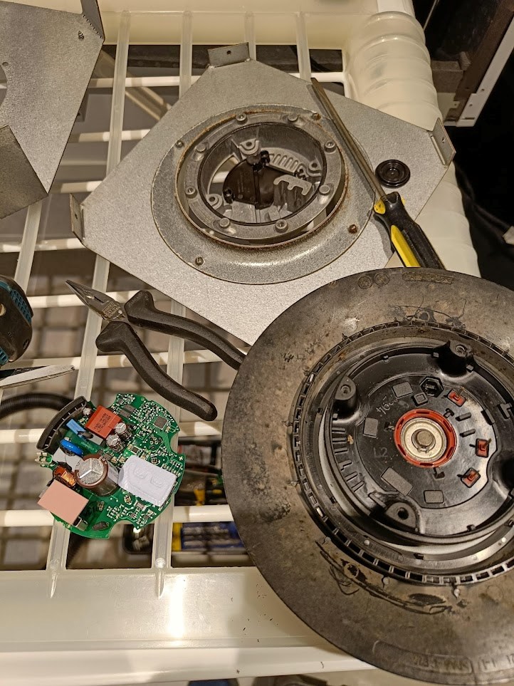

Hermed lidt info og et par billeder på hvordan det ser ud undervejs.
Endte i 160kr.:
- 60 for kuglelejer: https://www.thansen.dk/scooter-mc/scooter-og-knallert/reservedele/cpi/gtr/motorblokke-og-skjolde/leje-608z-gtr/n1681970636/pn1681970780/
- 100 for et "Låseringstang sæt": https://www.thansen.dk/vaerktoj/haandvaerktoj/taenger/laaseringstang-saet-med-4-stk./n313442969/pn-241642135/
Et par råd:
- Tag billeder undervejs. Der er en del skruer, og det gør det lettere når ting skal samles igen
- Jeg sad fast et par gange. Der var blandt andet et lille sort plasticdæksel som skjulte aksel og kuglelejerne i motoren
- Sørg for at ha' et sæt låseringstang i den helt lille størrelse som fx. linket over. Det er en meget lille låsering det holder lejerne fast
- Det sorte plastikdæksel hvor ledningen går ind i motoren kan med fordel frigøres med en skruetrækker fra siden (når du fjernet alle skruerne på det, inkl. den helt lille skrue hvor ledningen går ind i motoren)
- Selve dækslet på motoren, under det sorte plastik, sidder i en gummipakning, så det binder lidt, men skal hives af
- Printet kan med fordel løftes op ved at tage fat i det sorte stik hvor strømmen tidligere var forbundet. Det skal lirkes lidt for at gå fri at motoren
- Når låseringen på akslen er fjernet med tangen, kan rotoren inkl. lejerne løftes af. Bemærkt at magneterne yder noget modstand
- Husk det lille sorte runde dæksel til kuglelejerne før du sætter printet på motoren igen
Håber det er brugbar info til andre.

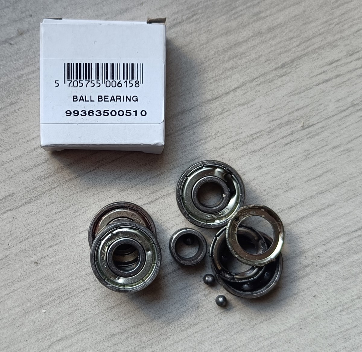

Tak for en super beskrivelse! Jeg måtte lige oprette en konto for at sige tak og for at tilføje en erfaring:
Første motor tog en times tid, anden gang tog det 20 minutter, 3. gang ca det samme. Men hvorfor 3 gange?
!! Vigtigt Vigtigt !! Til dem der læser tråden:
608-lejerne som thansen sælger for tiden kan ikke tåle omdrejningerne. Anlægget havde allerede lidt summen fra starten og nåede ikke at køre i en dag før det begyndte at larme igen. De oprindelige lejer gled nemt af, men thansen-modellerne havde sat sig gevaldigt godt fast efter kun 2-3 dage med støj og den ene motor var fuld af spåner. De inderste lejer sad fast i statoren og blev rimelig godt knuste da de skulle bankes fri (se billedet). Nej, mine tommelfingre kan ikke lave hakker i metal, så de er blevet sat forsigtigt i ;) Ja, små aftrækkere findes, men den nærmeste lå 800m væk - skruetrækkeren lå 8cm væk
Jeg købte 4x SKF til 65kr/stk og maskinen var så stille at jeg troede motorene ikke kørte rundt. Måtte ringe konen oppe i stuen og få hende til at skrue op på 4 :)
https://www.computersalg.dk/l/0/s?sq=S.K.F.+W1-04521+608-2Z
