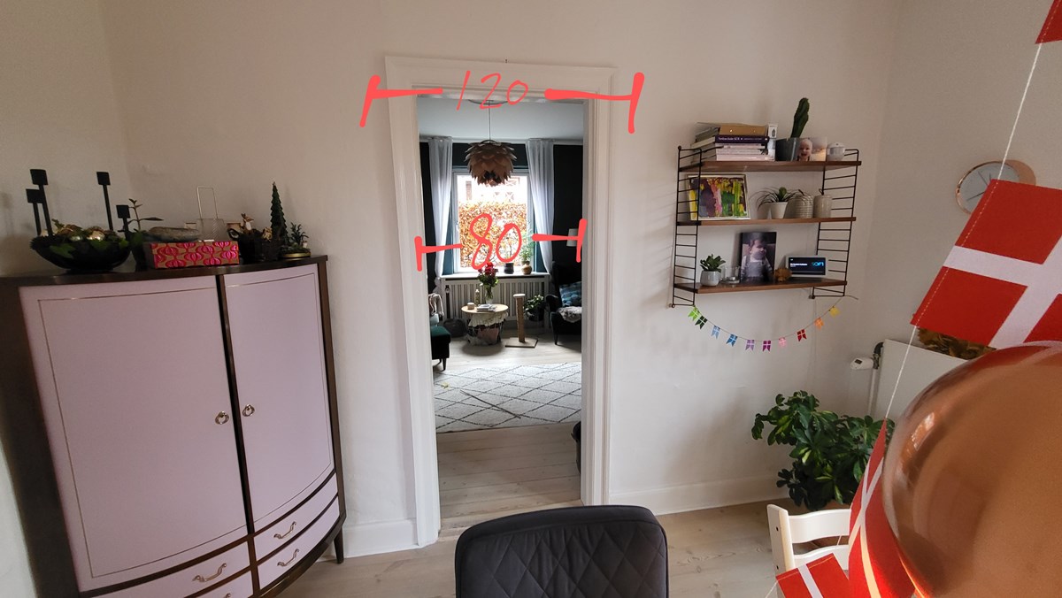

Jeg står og skal have sat en fransk dør imellem køkken og stue, og er i tvivl om det kræver afstiver i toppen. Nuværende åbning er 80 cm og den nye vil skulle være 120 cm. Hvad siger I? Kan jeg selv banke de 40 cm af i siderne uden at huset styrter ned om ørerne på mig, eller skal jeg have fat i en håndværker ? :)
Der skal mures en ny overligger i som passer til den nye dørbredde (+ en halv stens vederlag i begge sider) ellers er der god sandsynlighed for at murværket over vil revne. Hvor stærk overliggeren skal være afhænger måske af om væggen er bærende.
Hvis der ikke er noget af det du har erfaring med så tag fat i din lokale murermester og få en fast pris.

Måden man gør det på er at hugge ud i  140 cm bredde kun i 1 stens højde. Så lægges den nye overliggen ind på en lille mørtelpude i de yderste 10 cm i hver side. Der fuges ind over overliggeren så den kommer i kontakt med muren over.
Derefter kan du skære ned de 20 inde i hver side og få den del af muren hugget væk.
