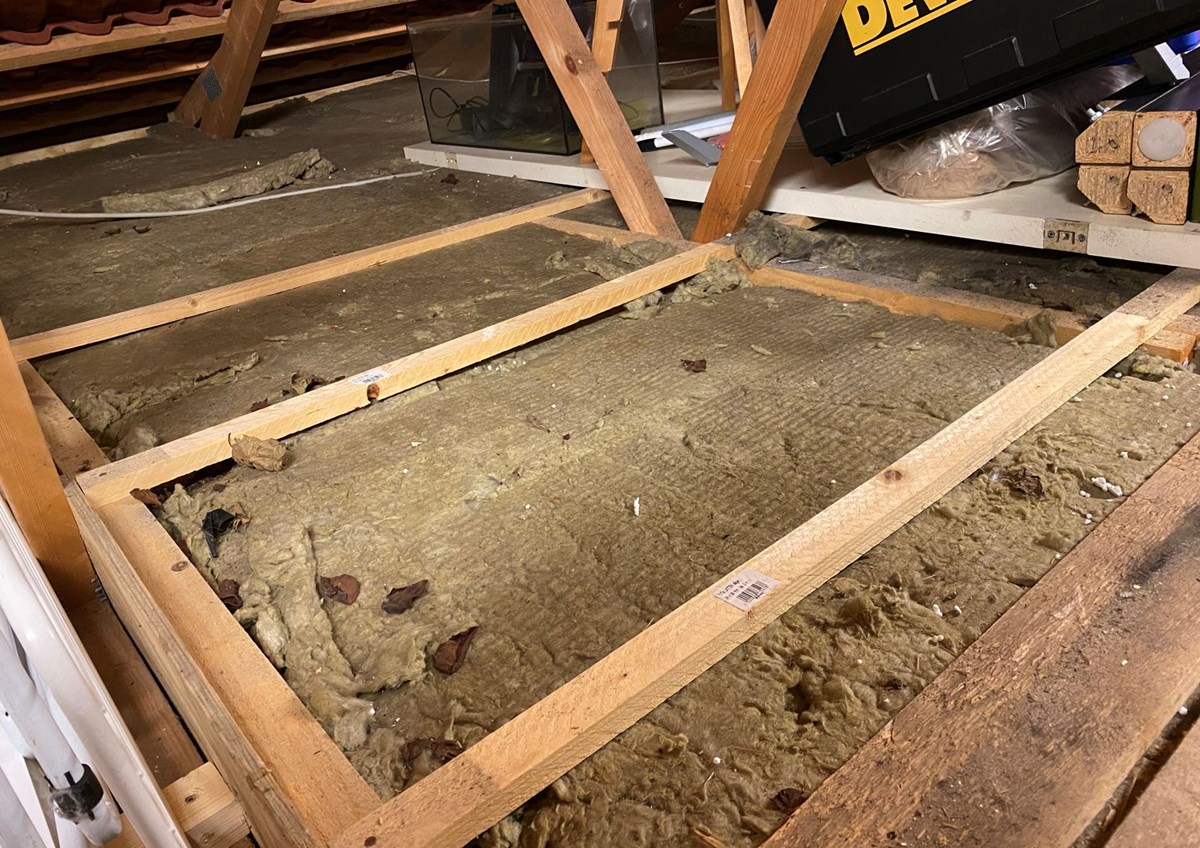

Den tidligere ejer af huset har lavet fin plads til opbevaring på loftet, ved at bruge 6 gamle døre som underlag. Der er bare kun 2 cm luft over isoleringen og nogle steder slet ingen afstand. Vil det være en ide at lave mere mellemrum så der kommer bedre ventilation over isoleringen?
Jeg har fjernet en af dørene på billedet. Huset er fra 1998.
Hvis dørene ikke har nogen mug / skimmel på bagsiden ville jeg ikke gøre noget.

Jeg er helt enig er der ikke fugt eller skimmel så er det ok. Det hele kommer an på hvor god udluftning du har oppe på loftet.
Kan man se helt ned til spær nederst til venstre i billedet og er det generelt så vil du får god gavn af ekstra isolering. Og så skal det naturligvis hæves.
