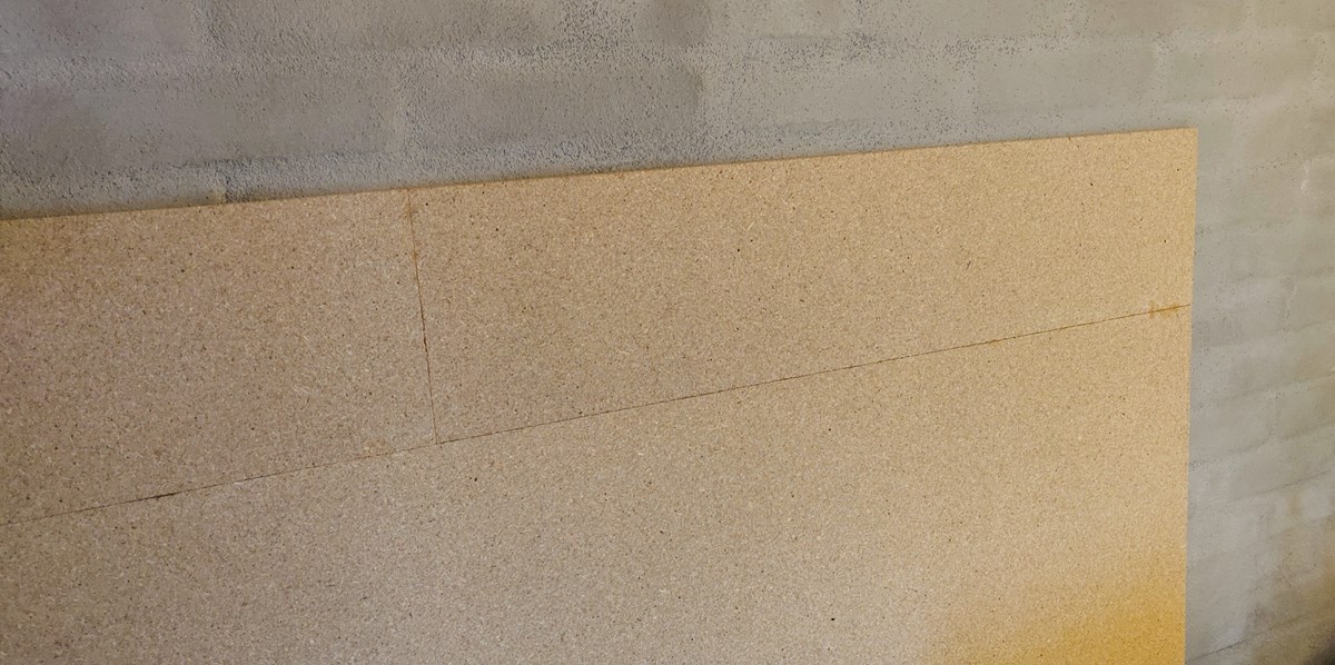

Jeg har en 10 mm spånplade på 120*250 som jeg skal have lavet om til 140*200.
Spørgsmålet er om jeg kan kantlime de afskårne ender på siden af pladen for at give den ekstra bredde. Vil det holde?

Nej. Rent klamp.
Køb en ny plade, så dyr er spånplade heller ikke.
kan du nu godt , kanterne skal være høvlet helt rene , og lim så med 2 gange hvid lim
det holder lige så godt som en hel plade
Det kommer meget an på hvad pladen skal bruges til.
En bordplade vil helt sikkert ikke holde, fordi det trykket ligger forkert i forhold til limningen, men hvis det er en lodret side på et skab er det en anden snak.

Ja, jeg kan godt se at der mangler lidt kontekst: Konen har købt et billede på 200x140 cm så planen var at lime billedet på pladen og hænge det på væggen. Der bliver således ikke noget tryk på som sådan.
Jeg kan ikke umiddelbart finde et sted hvor jeg kan købe en plade med en bredde på 140 desværre.
Der er et par ideer her, hvordan man kan forstærke samlingen lidt.
https://www.pinterest.dk/starzz7676/butterfly-keys/
Her kommer lige en opdatering på opgaven. Det gik ganske fint med kun et par tvinger og det holder ganske godt med alm. snedkerlim.
også det man normalt bruger
