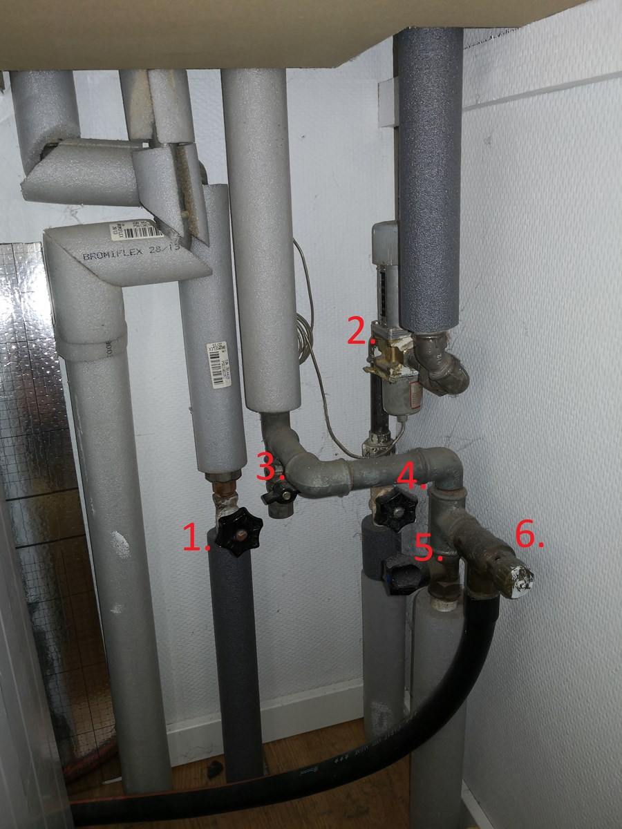

Jeg sender billeder af min varmeinstallation. Jeg beskrev det med tal, kan nogen fortælle mig hvilke ventiler der kan ses på billedet? Jeg har et par spørgsmål om installationen:

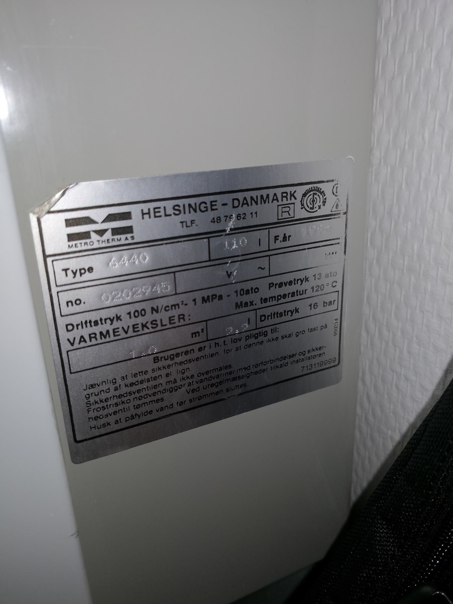

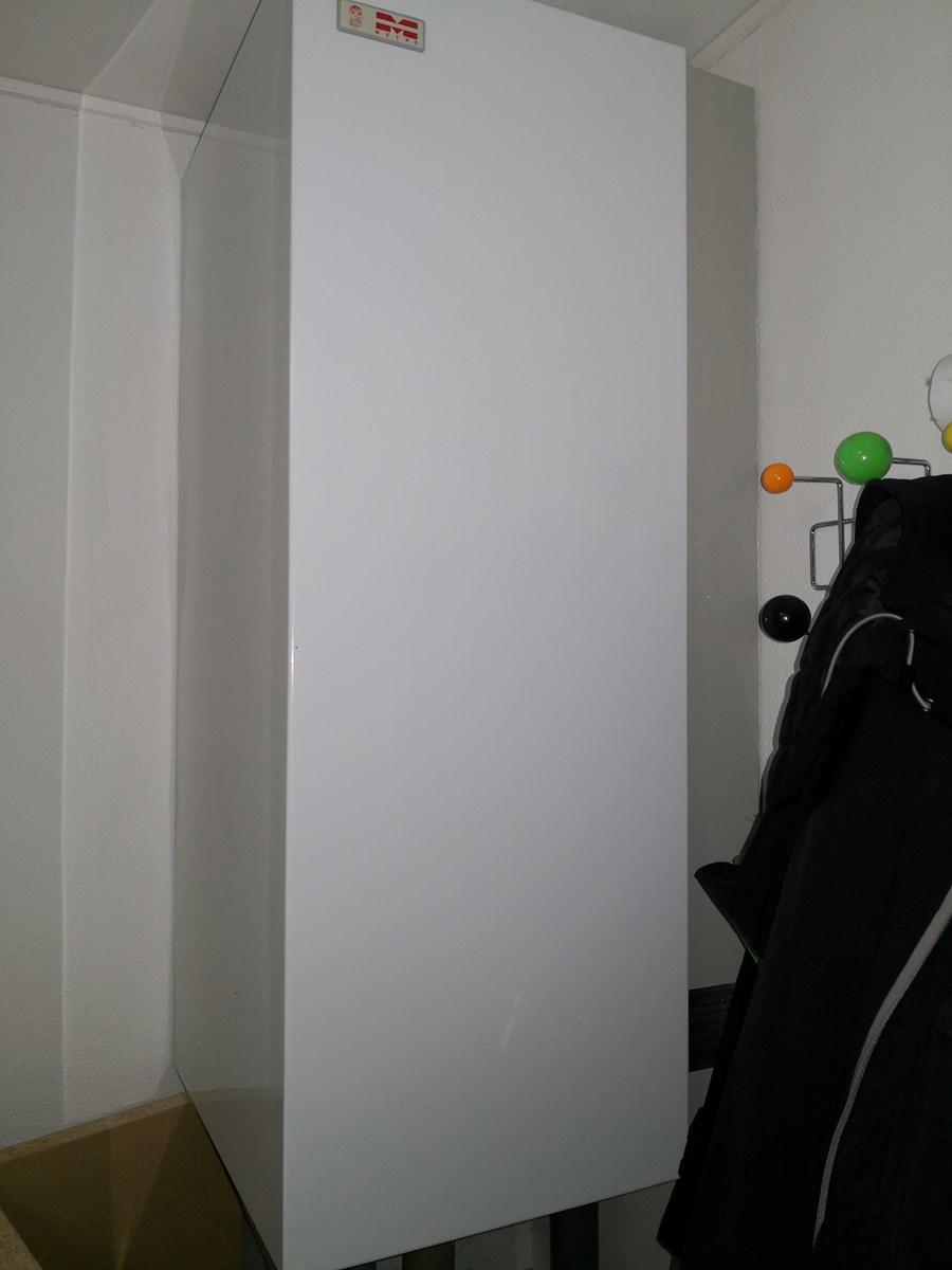

Er det der vises på billede 1 og billede 3 det samme, eller er, det der vises på billede 1, din varmeveksler, og det der vises på billede 3 din varmtvandsbeholder? Kan du ikke løfte kappen af det, der er vist på billede 1. Kappen skal sikker bare løftes nogle få cm. og trækkes ud fra væggen. Måske er der en varmeveksler og pumpe indenunder kappen. Billede af det indre vil være fint.
Ventil 1 og 2 er tilsyneladende fjernvarme frem og retur. 2 er returtermostat fjernvarme. Resten ser ud til at høre til det kolde vand.

Ud fra typenummeret er det en ganske almindelig varmtvandsbeholder du har.
Jeg er ret sikker på at ventil 1 er fjernvarme frem. 2 er termostatventil der lukker for cirkulationen når vandet i din varmtvandsbeholder er varmt nok. 3 er en aftapningsventil så varmtvandsbeholderen kan tømmes. 4 er ventil fjernvarme retur (til varmeværk). 5 er afspærringsventil med indbygget kontraventil til koldt brugsvand inden det kommer til varmtvandsbeholder. 6 er sikkerhedsventil.
Hvad er det der støjer? Nu kan vi ikke se hele installationen, men der må også gå nogle rør videre til dine radiatorer. Når du ingen pumpe har, må,du have et “direkte” anlæg, hvor du har fjernvarmeværkets tryk i dine radiatorer. Det giver den bedste afkøling.
Støjen er sikkert ventilstøj, på grund af et højt differenstryk over dine ventiler. Ved at få monteret en trykdifferensventil vil det problem sikkert være løst.

Jeg fandt ud af, at jeg har et direkte system uden pumpe. Billede nummer 1 og nummer 3 er Varmeveksler men jeg ved ikke om den har varmebeholder inden.

Billede 1 og 3 viser en almindelig Metro varmtvandsbeholder. Inde i beholderen er der en varmespiral der opvarmer dit brugsvand.
