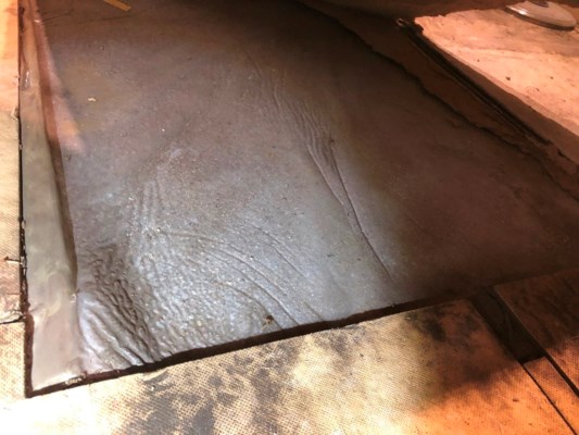

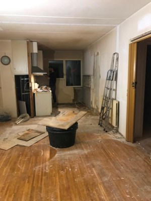

Min kæreste og jeg har lige overtaget en lejlighed fra 70erne. Det er betonbyggeri, med betonelementer imellem etagerne. Så langt så godt.

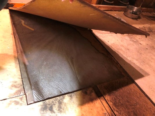

Jeg havde så regnet med at det ellers så fine trægulv, var lagt flydende på et undergulv, som var lagt på strøer. Det er bare ikke tilfældet. I stedet ligger der 40-50mm sand nederst, så plastik, dernæst hvad jeg vil tro er nogle tynde masonit plader (10-12mm), og så gulvbrædder eller træplader ovenpå. Ingen strøer.
Det anede jeg slet ikke var noget man har gjort/(gør?).

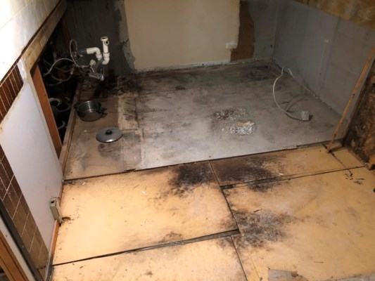

Problemet er så at der har været en lettere vandskade i køkkenet, som har gjort at gulvet er sunket lidt nogle steder. Så det skal jeg have fikset. Og hvad gør man så?
1. Jeg udskifter de beskadigede masonit og træplader, med nogle nye af samme slags og forsøger at rette gulvet op med noget (hvad?).
2. Jeg fjerner al sandet i køkkenet (der hvor der har været vandskade) og laver et nyt undergulv med strøer i køkkenet kun. (køkken og stue hænger sammen, men kan bare lægge et andet gulv i køkkenet).
3. Jeg går i panik og fjerner sand i alle rum og laver helt ny gulvkonstruktion med dampspærre, strøer og isolering.
Eller noget helt fjerde?

Dine prioriteter er gale. Du skal altid starte med at gå i panik. Altid
Herefter reerablerer du gulvet på samme måde som det oprindeligt var lavet. Det har ligget der i 50 år, og kan nok uden problemer ligge der i 50 år mere.
Du skal ikke lave dampspærre midt inde i en bygning, hvor temperaturen på begge sider af gulvet er ens.
