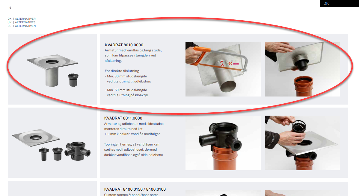

Er det løsningen nedenfor du gerne vil udføre?
Isf skal du have den gamle skål op og røret ført op til overkant af beton således det ikke kan købe ud til siderne itf af blokade - det andet der med silikone er noget fusk og er en instant K3.
Når du alligevel har fliser og alt andet nede så er det et begrænset indgreb at skære et hul rundt om eksisterende afløb for at lave det ordentligt - det er iøvrigt autorisationsarbejde så hvis du klargør det hele med at lave det lille hul + få eksisterende indsats op så tager det en vvs'er et par timer og så er du klar til at støbe til igen.

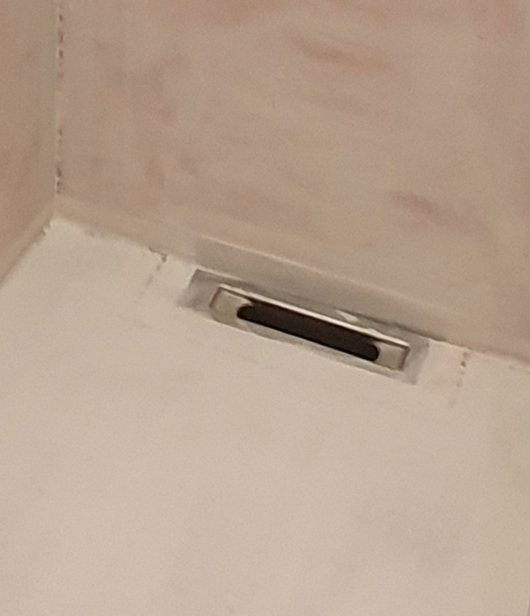

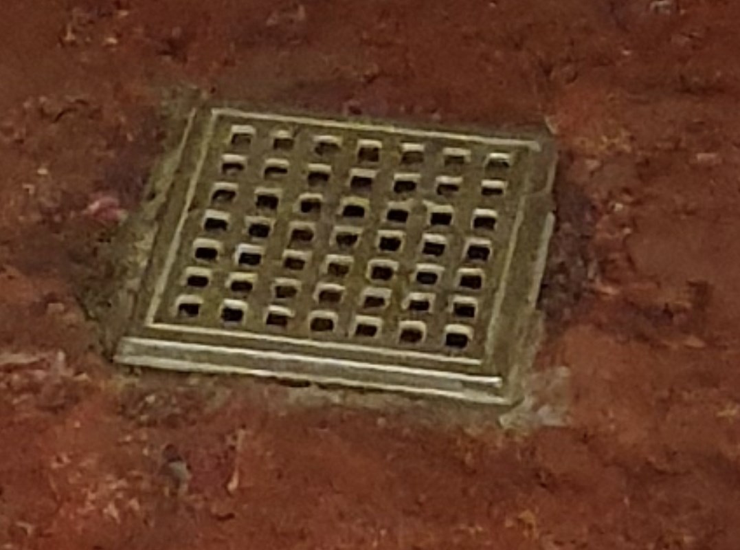

Tak for svar. Kanten af den nuværende afløbsskål er ført til overkanten af beton. Hvis man løfter rammen af (se billede), så er kanten af den gamle afløbsskål synlig.

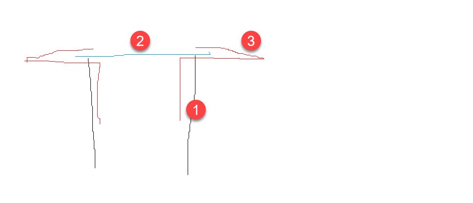

Hvis jeg nu starter med at lægger en afløbsmembran rundt om og ned i den eksisterende afløbsskål. Så lægger jeg armaturet på og igen laver en menbran rundt om den, så kan der jo ikke løbe noget ud.
1) membran ned i gammel skål
2) unidrain Kvadrat amatur
3) menbran

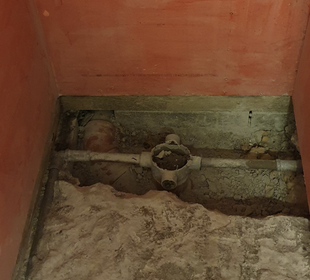

Nej, du har sgu ret. Det er nok noget hø ikke at bruge en skål der passer til amaturet. Jeg får der gjort ordentligt eller også dropper jeg det. 👍

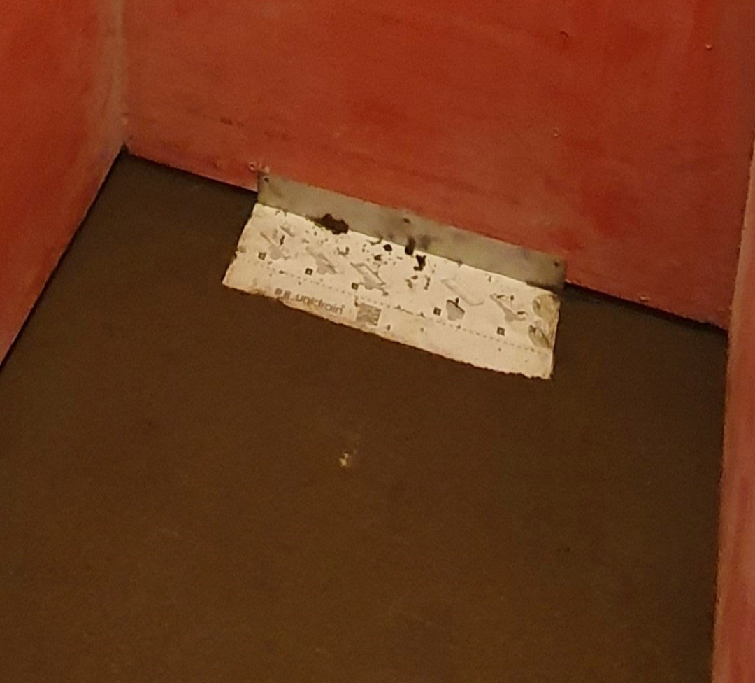

Til dem der måtte følge med. Resultatet blev, at gulvet omkring afløb blev hakket op og der blev lavet nyt unidrain fra bunden.
Så nu skal der bare fliser på 😁
