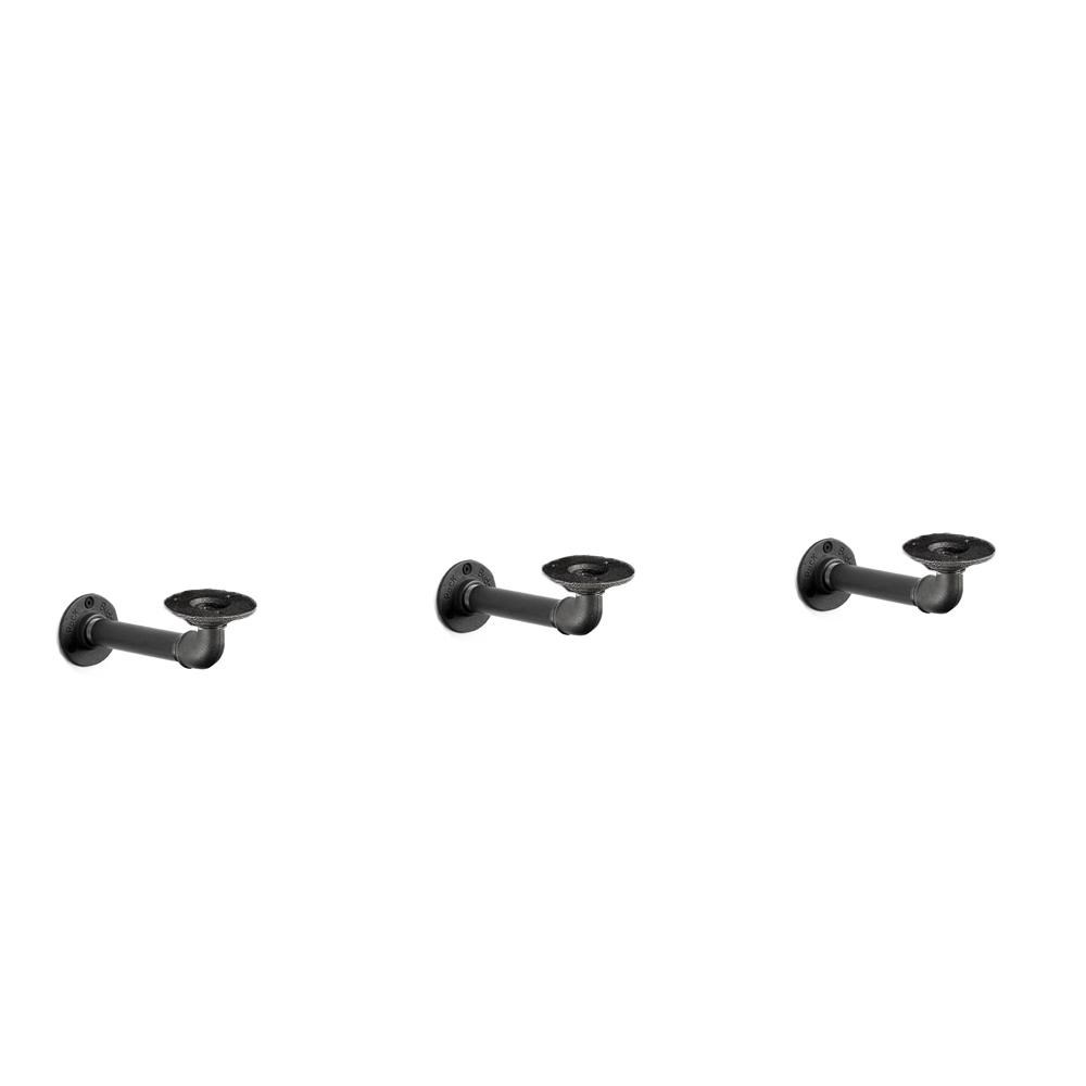

Konen vil gerne have at vi bruger vvs fittings til at lave en rustik hyldeknægt.
Hvad hedder de fittings, jeg skal bruge?
Se billede.
Flange, nippelrør. vinkel og flange.
Hvor tykke skal rørene være?
Her er lidt forskellige flanger i ½" hvor røret måler ca 21mm udvendigt.
(3/4" rør måler ca 27mm udvendig, og 1" måler ca 34 mm udvendig)
link flange​​​
Link bøjning​​​     (pibehoved)
Link nippelrør​​​
Hurtig betjening. Jeg takker. 👍🏻😃
Størrelse er ikke fastlagt. Jeg vurderer der, når jeg står i byggemarkedet. 👍🏻
1/2" er rigeligt belastningsmæssigt.
Du kan spare det ene nippelrør hvis du bruger en vinkel med indvendigt og udvendigt gevind (kaldes også et pibehoved).
