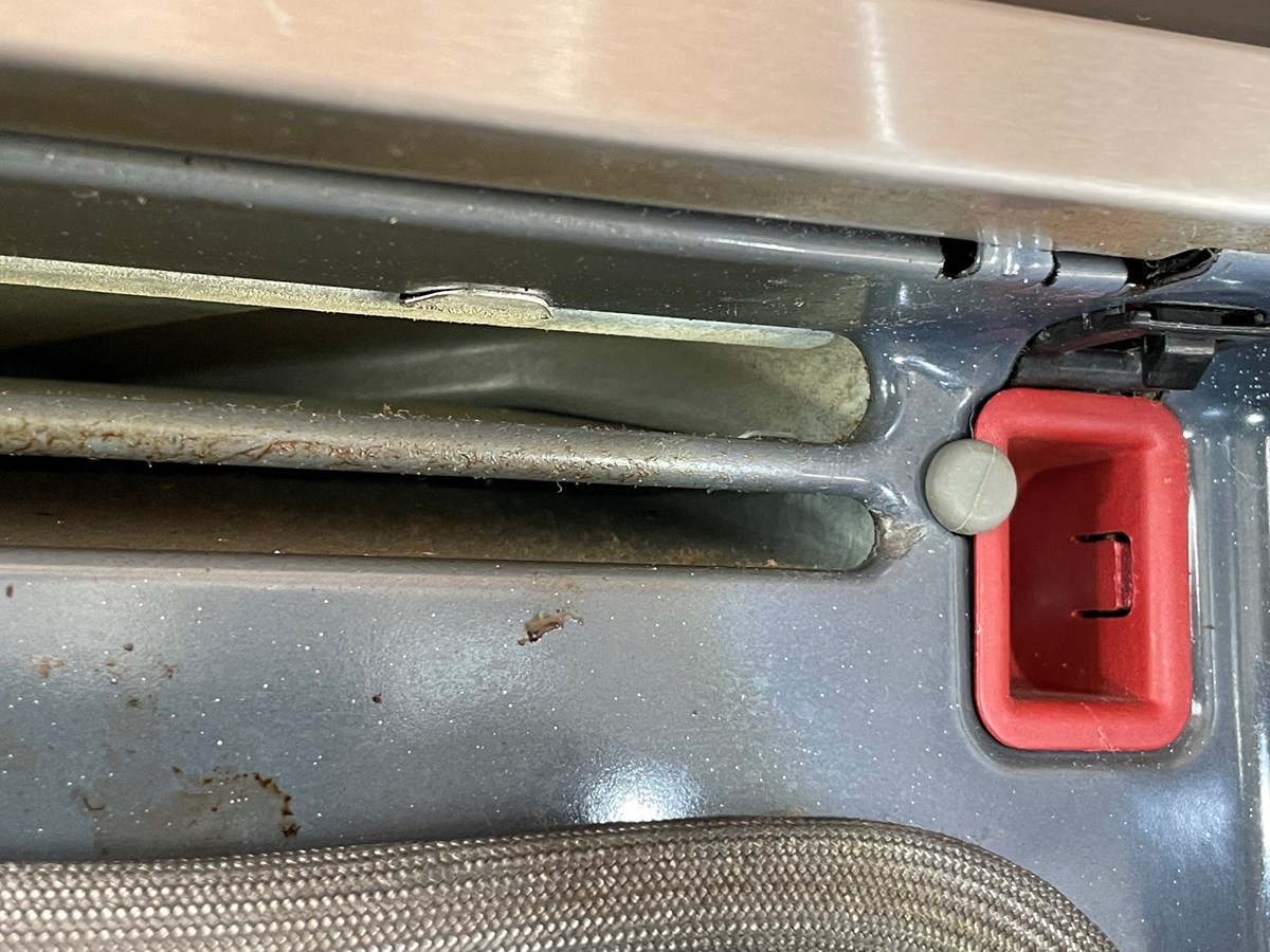

Jeg skal skifte en børnesikring på vores Voss indbygningsovn. Børnesikringen sidder bag kødtermometer stikket (Ref. billede 1), så jeg går ud fra at det skal afmonteres først.

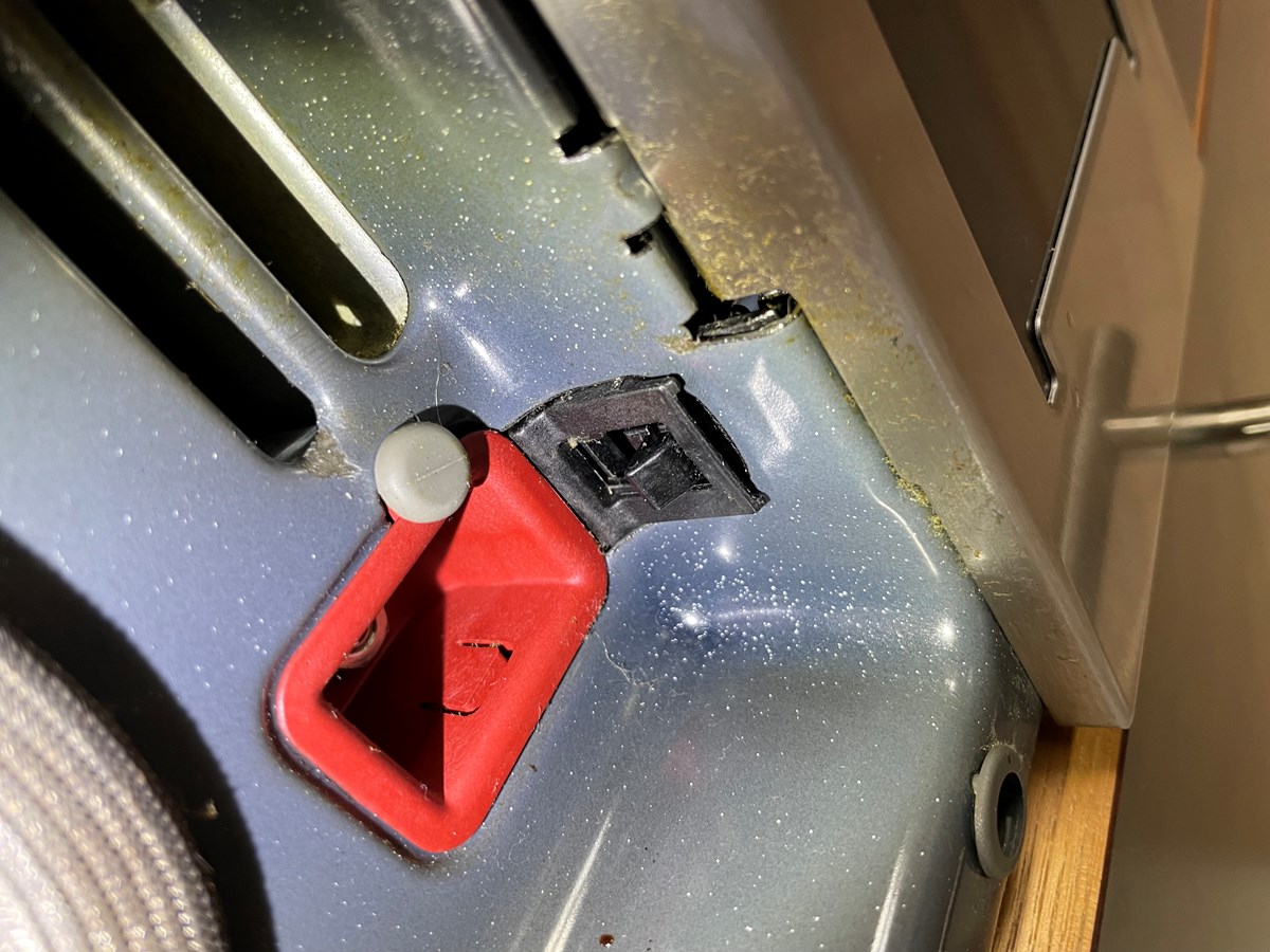

Kødtermometer stikket har to flanger (1 i hver side. Ref billede 2) men jeg er ikke sikker på om jeg bare kan "vippe" dem ud uden at beskadige hele termometer stikket.
Er der nogen der ved hvordan man udskifter børnelåsen ?
Jeg har ikke lige en løsning men kigger på den grå knob. Er det en skjule dæksel på en skrue ?
Ellers må du tage overpladen af.
Slå strømmen fra.
Den grå knob er en gummi dut. både jeg og den lokale hvidemand troede at der var en skrue bag ved.
min konklusion er også at jeg må have ovnen ud og tage toppen af.
