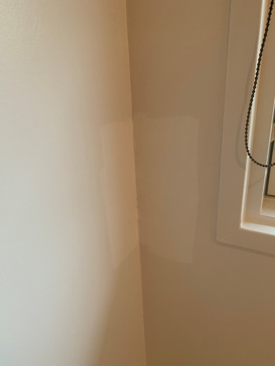

Som jeg også har sagt i andre tråde, har vi lige købt hus, er så i den forbindelse igang med at male hele huset. Min opgave har været at fjerne unødvendige stik og få spartlet ud imens kæresten har malet. Jeg gled dog på et gulv den anden dag og brækkede armen (mest uheldige tidspunkt det overhovedet kunne ske) så der var et gammelt telefon stik jeg ikke nåede at fjerne inden penslen havde været der. Efterfølgende har jeg så fjernet det, spartlet og malet det over, men det er markant lysere end resten af væggen selvom det er samme maling og malet med ca 2 dage efter resten. Er der noget jeg kan gøre for at give det samme nuance som resten?

 Det er Beck og Jørgensen maling. Det er fra samme spand, glans 25. Også derfor jeg ikke forstår det. Begge gange var det rørt helt op.
Da træls med den brækkede arm, god bedring med dén! Er du sikker på, at det er en farveforskel og ikke en strukturforskel? Hvis væggen er malet med rulle, og den lyse plet er malet med pensel, så kan det ofte ses ret tydeligt da de to strukturer reflekterer lys forskelligt. Umiddelbart ville jeg vente et par dage og se om malingen har brug for længere tid til at tørre helt op, og så se om nuanceforskellen stadig er der.
