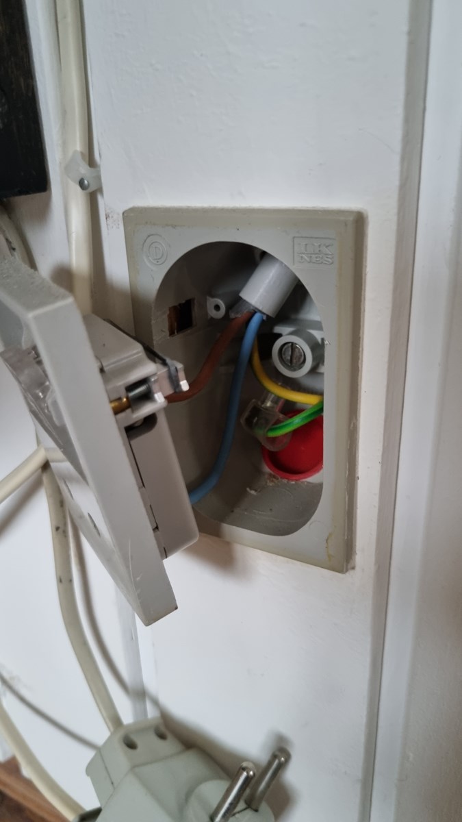

Jeg har en masse stikkontakter jeg skal udskifte fra gammle grå til nye hvide.
Dertil har jeg købt LK Fuga 63 inkl. ramme
Når jeg monterer dem så svæver de 3mm ud fra væggen, da rammen bliver sat udenpå den gamle ramme. Den kan altså ikke komme helt ind til væggen.
Kræver der nye dåser i væggen, eller er der et fix?
Tak!
Du er desværre nød til at få skifte dåserne.
Helt enig Erik, det fandt jeg ud af og købte derfor de gamle uden tekniske rammer.
Som Imaster skriver, kræver det måske jeg skal skifte alle dåser. Er det et stort arbejde? og må man gøre det selv?
Om det er et stort arbejde kommer lidt an på, hvor god du er til det. Om du må lave det selv, det må du faktisk ikke, men der da nogen, prøver.
