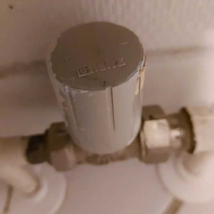

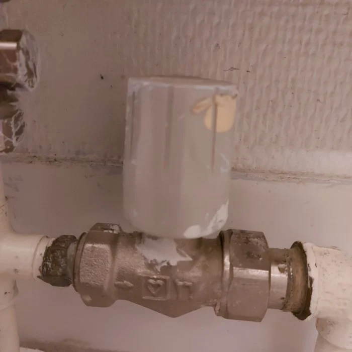

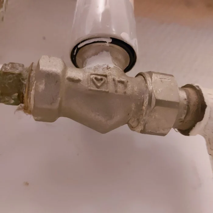

Hvorledes afmontere jeg denne her grå ventil, den bruges til gulvvarme i badeværelset.
Jeg vil forsøge at montere en tado thermostat.
Du er kommet forkert igang. Dit spørgsmål skulle have været i en tråd og ikke et projekt. Projekter bruges primært til at vise andre hvordan et projekt er blevet udført.
Som svar på dit spørgsmål, så er din ventil en gammeldags manuel ventil der ikke umiddelbart kan ændres. Vil du have ”noget smart” skal hele ventilen udskiftes.

Derudover: Jeg kender ikke Tado, men har selv Danfoss Ally. Så vidt jeg ved, kan de ikke uden videre bruges til gulvarme. Danfoss har en speciel termostat / model til dét. Det bør du nok tjekke før du går videre med at skifte ventilen (som iøvrigt nok er en opgave for en VVS'er).
