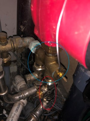

Hej, Jeg har problemer med min fjernvarme/gulvvarme. Problemet er som følger:
Der kommer ca 60 grader varmt vand ind i huset. Jeg kan mærke på rørene at de er varme indtil de kommer til den dims som jeg har markeret med blå på billedet. Der sidder normalt en radiatorthermostat der hvor jeg har markeret med rød. Det er mig der har skruet thermostaten af for at teste at ventilen virker og det gør den. Fejlen består i at Grundfos pumpen som man kan se lidt af på billedet kører som den skal, men det virker som om at det er det samme afkølede vand som bliver sendt rundt i systemet konstant og at der ikke bliver tilført nyt varmt vand. De forskellige ventiler der styrer varmetilførelsen i de forskellige rum åbner og lukker som de skal. Mit spørgsmål er derfor: hvad er det for en dims som stopper det varme vand i at komme ind i systemet og hvad kan jeg gøre for at få den til at virke igen? Jeg har prøvet at løsne den messig møtrik man kan se på billedet, men det virkede ikke umiddelbart som om den havde nogen funktion. Mange tak for svar.Mvh
