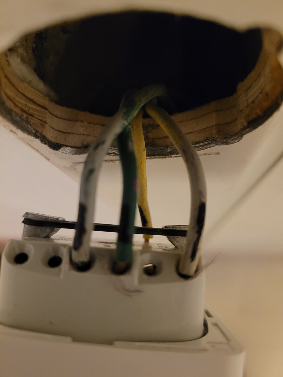

mine ledninger driller lidt har fået sat noget forkert for kan kun få de to af kontakterne til og snakke sammen og så er der gået ged i det et sted har prøvet og flytte lidt rundt men kan simpelthen ikke få det til og du. Nogen gode råd?
Da du kan tænde og slukke lyset 3 steder har du 2 korrespondance afbryder og en krydsnings afbryder.

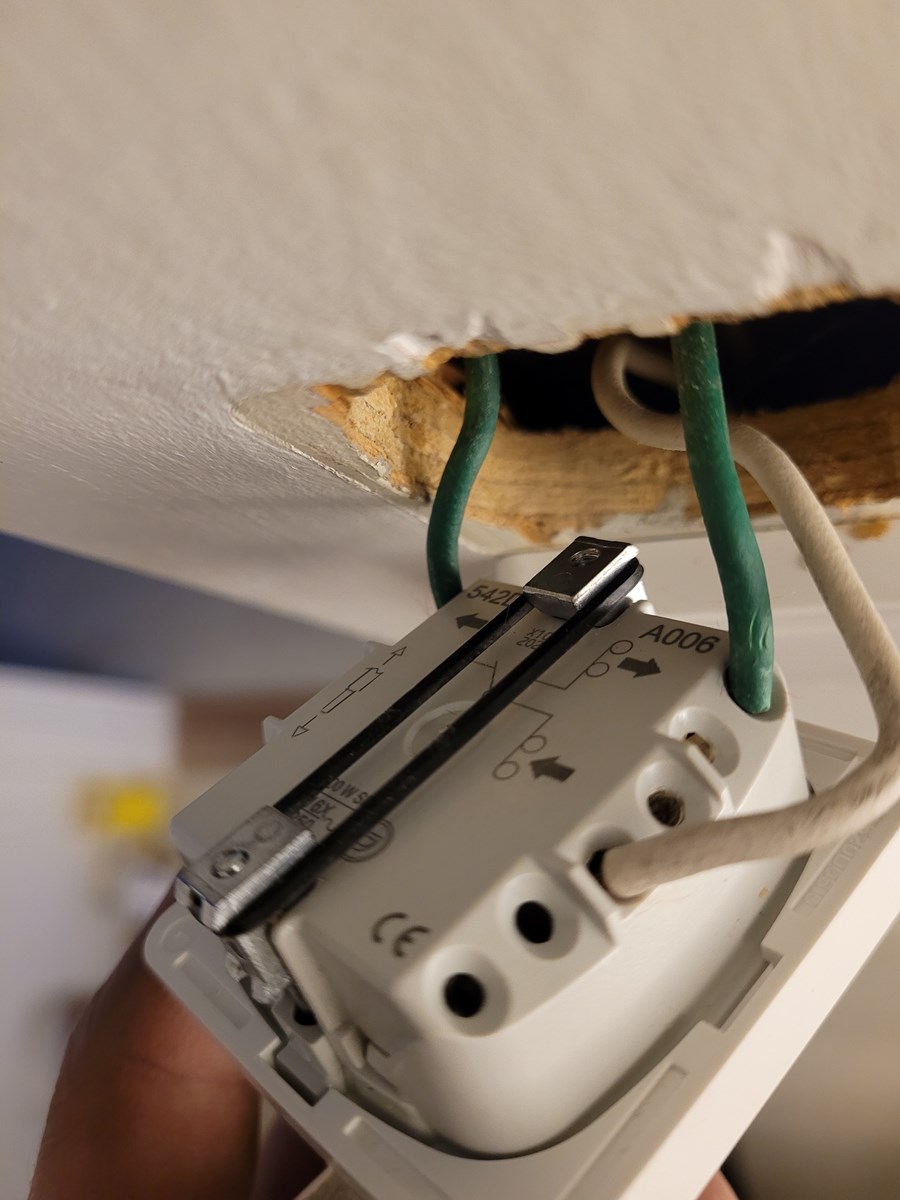

​Jeg kan ikke helt se ud fra dine billeder om du har købt en krydsnings afbryder..?
​Tag lige nogle billeder af kontakternes diagram bag på.
Det sku nok der det går galt har 3 korspondance og ingen krydsning

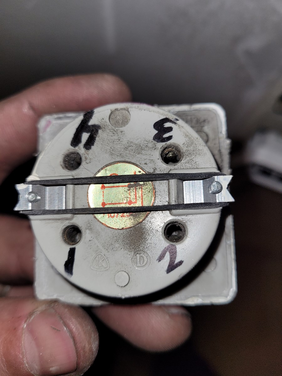

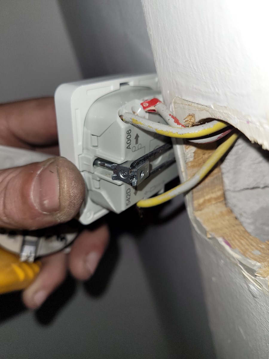

Så skal vi have nogle billeder af hvilke ledninger der er i din krydsnings afbryder.
Det ligner at der er 2 gule og 2 grønne?
hvis det er tilfældet så kan du samle en gul og en grøn i en samlemuffe og den anden gule samles med den anden grønne. Så du har 2 samle muffer med 1 gul og grøn i hver.
På denne måde udelukker vi krydsningsafbryderen og får de 2 andre kontakter til at virke, når de virker kan vi monteret krydsningen.
Jeg har monteret den gamle krydsnings afbryder igen og så virker det.. så må jeg lige få hentet en ny krydsnings afbryder og ja der er 2 gule og 2 grønne i den
