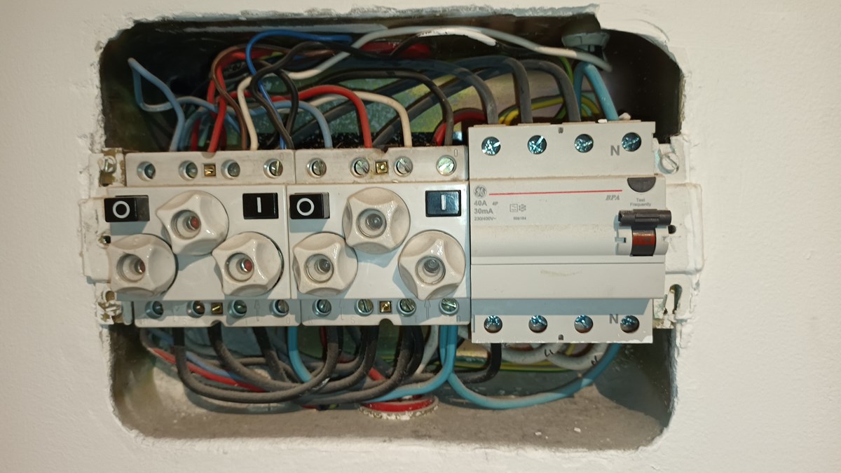

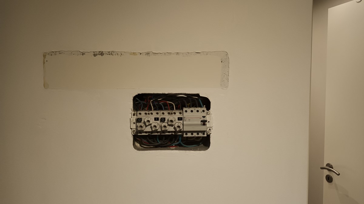

Hej. Vi bor i en lejelejlighed, og forleden faldt vores intermistiske eltavle-skjuler ned fra væggen. Den består af et rektangulært bræt, som vi troede, var skruet fast i væggen med to skruer (brættet bar et whiteboard, som altså skujlte eltavlen). Det viste sig dog, at den blot var limet fast på væggen, hvilket er noget utrygt med en 1-årig kravlende rundt i lejligheden.
Umiddelbart har jeg mest lyst til at skrue den op igen, men jeg aner ikke hvor ledningerne løber inde i væggen. Er der en standard for hvordan man fører ledninger til/fra eltavle (bygningen er fra 1974).
Eller er der en mere sikker måde at lime den op igen?
Ledningerne går ud af boksen i øverste venstre og højre hjørne.
De går sandsynligvis lodret. Du kan købe en detektor til er par hundrede kr til at måle, hvis du vil være sikker.
I forhold til sikkerhed ville jeg være mere nervøs for den manglende tavleafdækning end om et whiteboard falder ned, men den er måske bare fjernet for at kunne tage billedet?
Hej tak for dit svar. Der er ikke yderligere dækning af tavlen, og såvidt jeg kan se, har der nok aldrig været det.
Uden at være elektriker, vil jeg mene, at afdækningen absolut ikke er lovlig!
Nu er jeg elektriker og den manglende afdækning er potentiotelt livsfarligt….. der er direkte adgang til alt strøm i legligheden, med mulighed for berøring, en tavle skal være tæt  i en grad så der kun er et hul hvori der ikke kan indføres noget der er større end 12,5 mm (som jeg lige husker det) , så er den tavle som den er der ulovlig… JA i særdeleshed, og ikke mindst livsfarlig.
Der har helt sikkert været afdækning en gang. Den har været fastgjort til de 2 skruehuller lige på hver side af komponenterne.
Jeg kan ikke lige genkende tavle fabrikat så det er svært at henvise til en reservedel.
