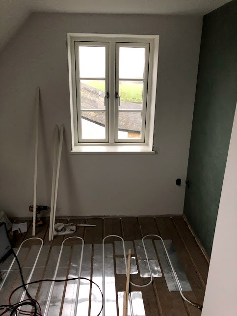

Jeg har vedhæftet et billede af mit projekt. Erfaringerne har vist at jeg skulle havde været ca.10 cm tættere på gavlen med slangerne, man kan godt mærke at der er koldere helt ude ved væggen på den måde jeg har lavet det på. Jeg fræsede nogle ekstra spor til slangen så jeg kunne komme tilbage til udgangspunktet, da jeg ikke kunne få det til at gå op med de spor der var til rådighed i sporpladerne, det kan man dog desværre ikke se på billedet

Hvordan lavede du de ekstra spor? i fri hånd med en overfræser, eller har du lavet en skabelon til det ?
Du kan godt lave det i fri hånd men jeg har en skinne til min overfræser som jeg brugte.
Det vil ofte være godt at køre en slange langs ydermuren så man undgår at får den kolde zone som perhans oplever. Man kan køre overfræser langs et bræt, eller lidt vanskeligere køre flere gange med en rundsav.
