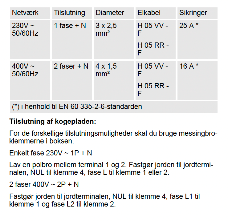

Jeg skal tilslutte en induktionskogeplade md indbygget udsugning. Manualen foreskriver 2 muligheder (se foto). 400V / 16A er den aktuelle for mig.
Jeg har 16 A - 3 faser til rådighed. Jeg vil bruge de 2 faser til kogeplade/udsug og den 3. fase til en separat indbygningsovn. Det skulle vel belastningsmæssigt være ok?
Manualen foreskriver 1,5 mm i kvadrat. Jeg troede at 16 A kræver 2,5 mm? Gælder dette ikke det sidste stykke vej (den bløde ledning) fra vægtilslutning til apparat?
Eller er det således, at det kun er tilslutningsdåsen på væggen, der skal forsynes via 2,5 mm for at klare en belastning op til 16 A, - forbruget på den enhed der tilsluttes er jo kendt, og hvis det ikke overstiger 2990 W er man på den sikre side?

Du kan godt bruge 4X1,5 mm2 fra vægudtaget og til kogepladen. Du kan også trække et 3X2,5 mm2 kabel til en 16A stikkontakt.
