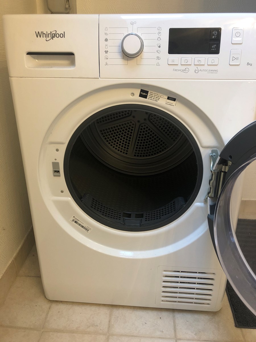

Jeg har en whirlpool kondenstørretumbler model FT M11 82Y, som er meget lang tid om at tørre tøjet. Jeg renser filtrerene i bunden ved døren, efter hver tørring. Når tørretumbleren kører dannes der meget damp i badeværelset, hvor den står og der samles stort set ikke noget vand i opsamlingsskuffen.
Er der nogen som har en idé til hvad der kan være galt?

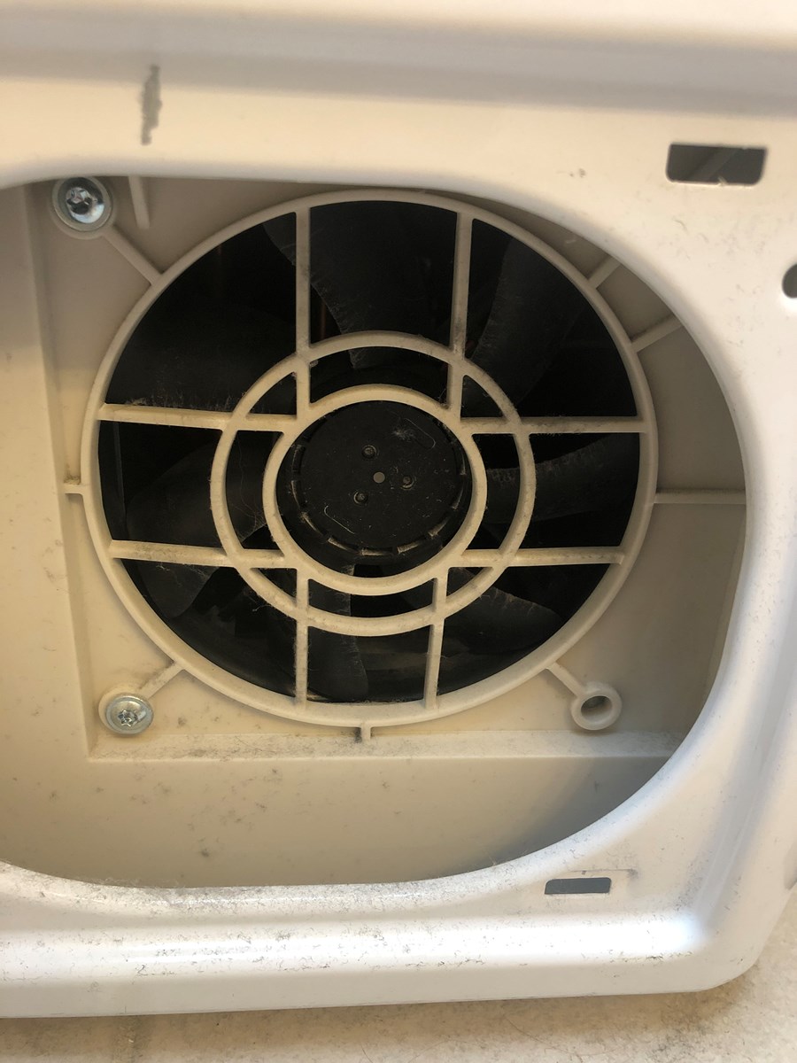

Skal man evt rense noget ved risten nederst til højre?
xqx skrev den 17-11-2021 10:11:21
 Ja der sidder jo flere filtre, som regel følger der en børste med når du køber maskinen, som du kan bruge til at rense filtrene med, nede ved den rist kan du sikkert åbne, jeg ved ikke hvordan det fungerer på den model, men på vores er det bare en push funktion, bagefter er der så nogle riller der stopper helt til og bør renses med jævne mellemrum. Start med at prøve det hvis det ikke allerede er prøvet.
Glemte lige, den er jo med selvrensende kondensator og inde bag risten sad bare en propel
At kondensatoren er selvrensende betyder sommetider, at du selv skal rense den. Prøv om det virker.
