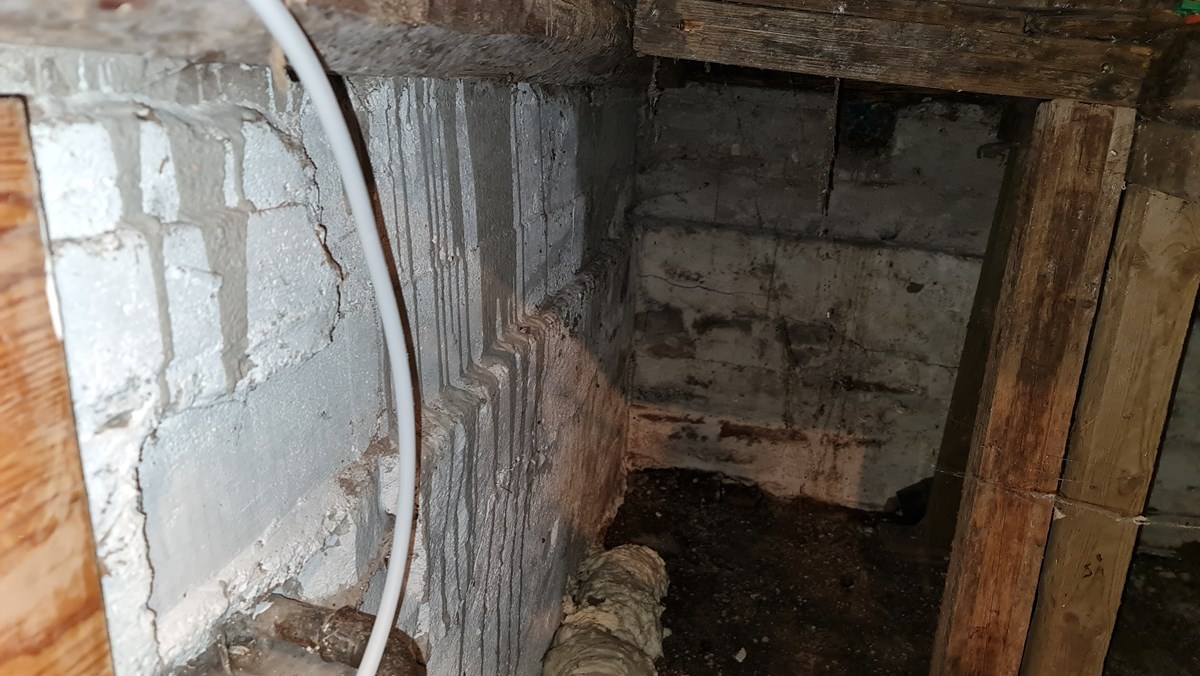

Jeg har et kolonihavehus, hvor der er bygget viktualiekælder.
Ovenpå muren på  billederne er jeg i gang med at bygge badeværelse, men er blevet bekymret for om muren under kan bære de mange kilo, der kommer på.

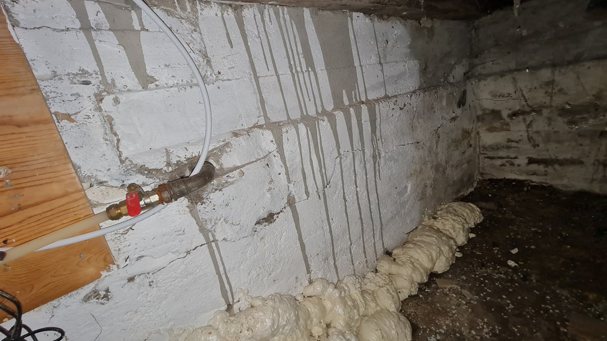

Kan man på nogen måde stive denne væg af, så den ikke skrider yderligere? Den synker ikke, men den er jo knækket sammen på midten, hvor der også er revner. Det, der løber ned af væggen er flydespartel fra badeværelsesgulvet, der løb igennem en revne. Badeværelset ligger på væggen og til venstre for den. Altså ikke over det tomme rum, man ser på billedet.

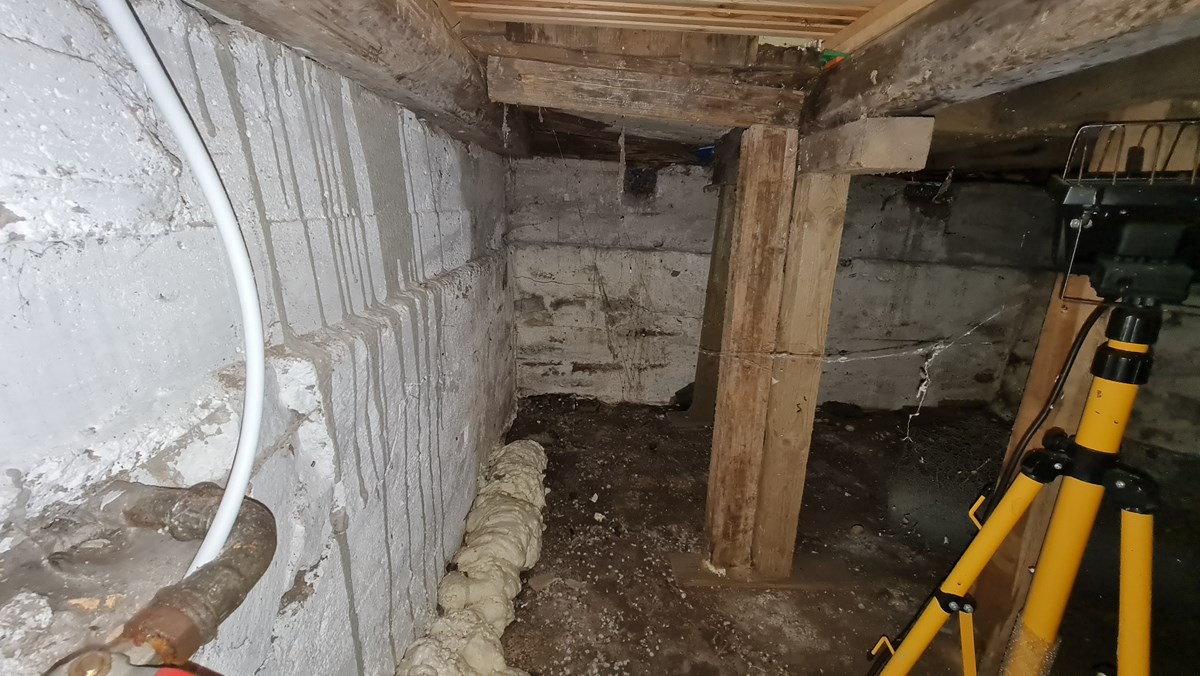

Her er revnen tydeligere:

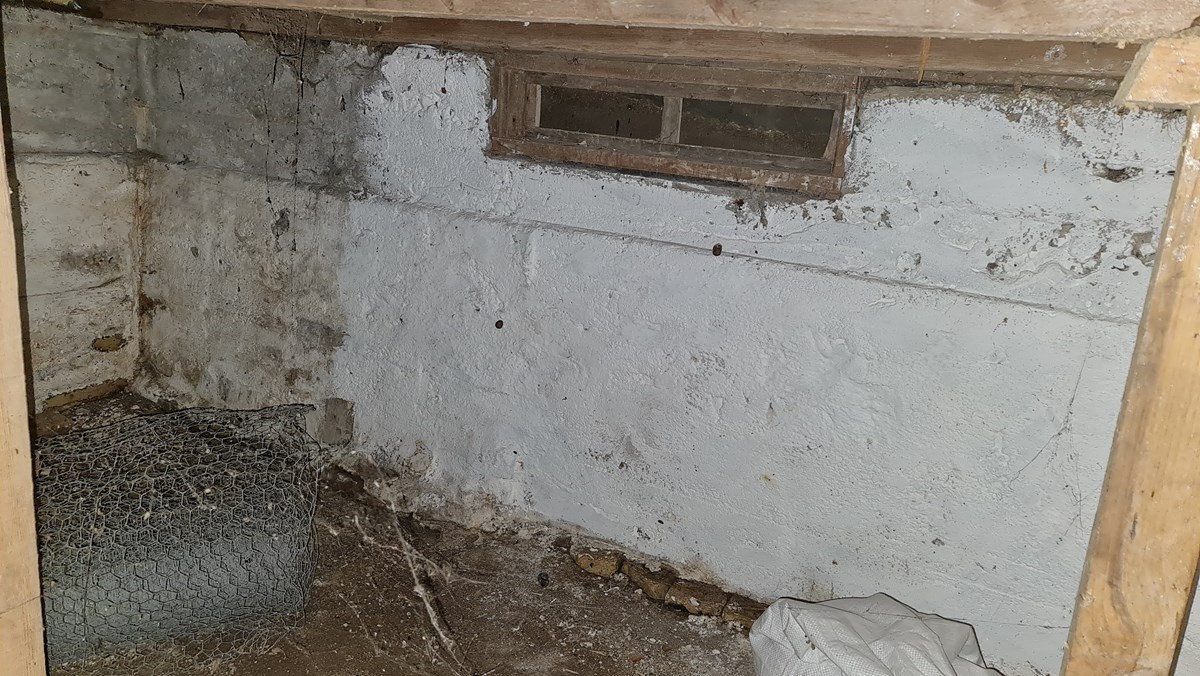

Dette er væggen overfor som ikke fejler noget.
Har tænkt på at spænde to soldater op imellem de to mure..

Det ligner betonvægge. Hvor tykke er de, siden du ikke tror, de kan bære badeværelset?
Tror de er 12 til 15 cm. Men murer buer stærkt udad på midten og der løber en revne langs med muren midt på den.
Det ser pudsigt ud. Revnen går rundt om hjørnet, så mit GÆT er, at betonen er sunket, mens resten / gasbeton har fat i bjælkelaget - at din viktualiekælder "hænger" under huset - alternativt at bjælker/hus har forskubbet sig.
Mvh Troels
Er det pu-skum der er ført rundt langs kanten mod jord?
Isf tror jeg TRRA har ret i at det er sunket.
