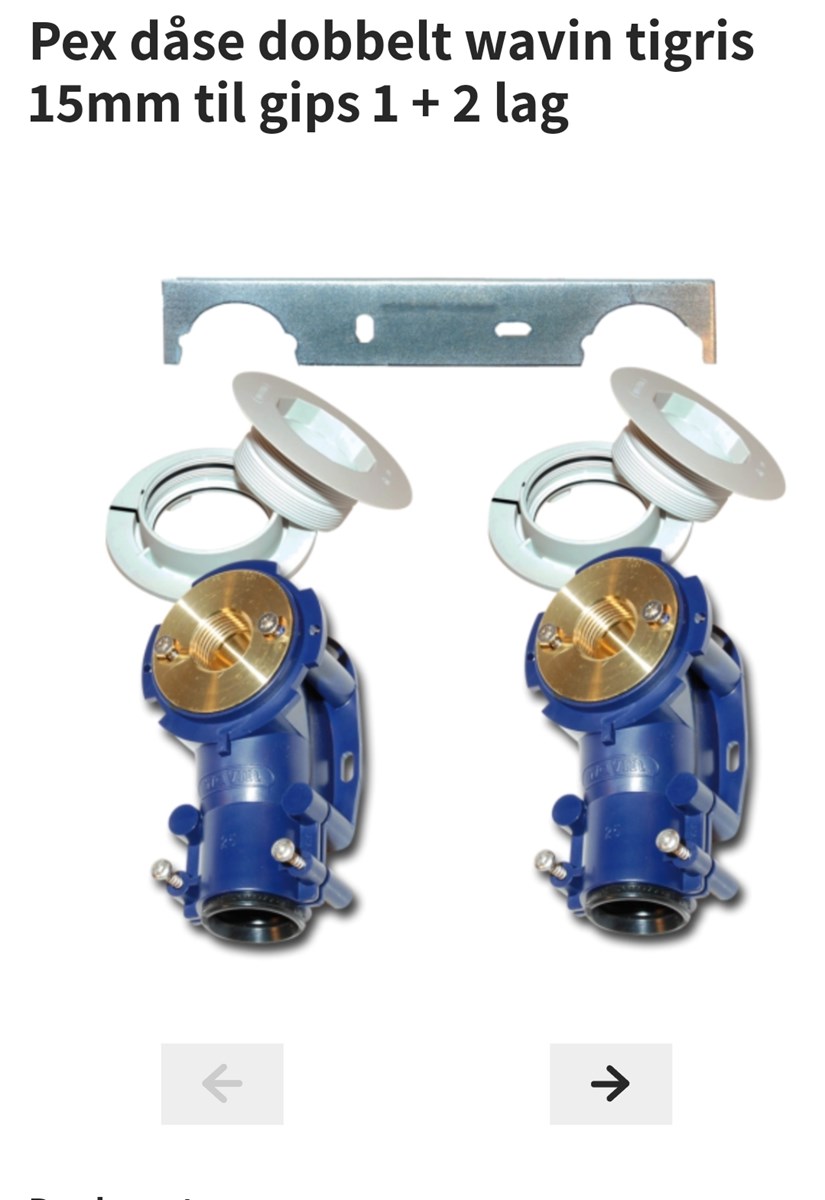

Jeg har kastet mig ud i at montere et par radiatorere i en opgang og et værelse. De skal begge sidder i en gipsvæg.
Hvordan får jeg installeret denne koblingsdåse nemmest så jeg kan samle det hele igen til sidst? Jeg mener at have fået fortalt et trick engang, men kan ikke huske det... Jeg har søgt nette tomt, men kan ikke finde så meget om det.
Jeg har monteret det ene sæt og de sidder ikke rigtigt, så prøver lige igen med lidt hjælp fra jer 😅
De skal sidde i en 45mm skillevæg med to lag gips hver side, så der er ikke meget plads. Det ligner at koblingsdåserne skal monteres mod bagsiden af gipsen og skrues sammen omkring gipsen, men det gør det næsten umuligt at placeres den rigtigt...
Håber i kan hjælpe med et par gode råd til mit projekt 😊
Du skal ikke bruge det viste beslag. Hæng radiatoren op og mærk op, hvor rørene fra radiatoren skal være. Følg montagevejledningen, som er vist nederst på siden. ​Montage af koblingsdåse.​​​
Det er vigtig at væggen er gjort færdig lige bag radiator så denne kan hænges op. Så monterer du termostat, bøjning, nippelrør og pexdåse. Når de begge 2  er skruet fast kan radiator tages væk igen og væggen gøres færdig.
Passer dybden ikke præcis med bagvæggen så må der et stykke bræt, eller plade imellem.
Det er den eneste måde at man kan få dåserne til at sidde præcis så gevind kan tage fat når man kommer med radiator igen efter maling m.m.
Ok, tak for nogle fine svar. Den ene radiator skal sidde i en forsatsvæg, så her kan jeg lave et bræt de kan sidde på. Men den anden er der en færdig gipsvæg modsat. Den kan jeg ikke rigtig skrue på uden at ødelægge væggen på den anden side. Kunne jeg måske lime et bræt på indersiden som jeg så kunne skrue koblingsdåsen fast på her?
du skal nok ikke lime et brædt på, men skrue det fast med et par vinkelbeslag.
Man kan godt lime brættet/pladen på. Men det kan måske også have en længde så det når ud til lægter i begge sider. Derved kan det måske alligevel sættes godt fast.
