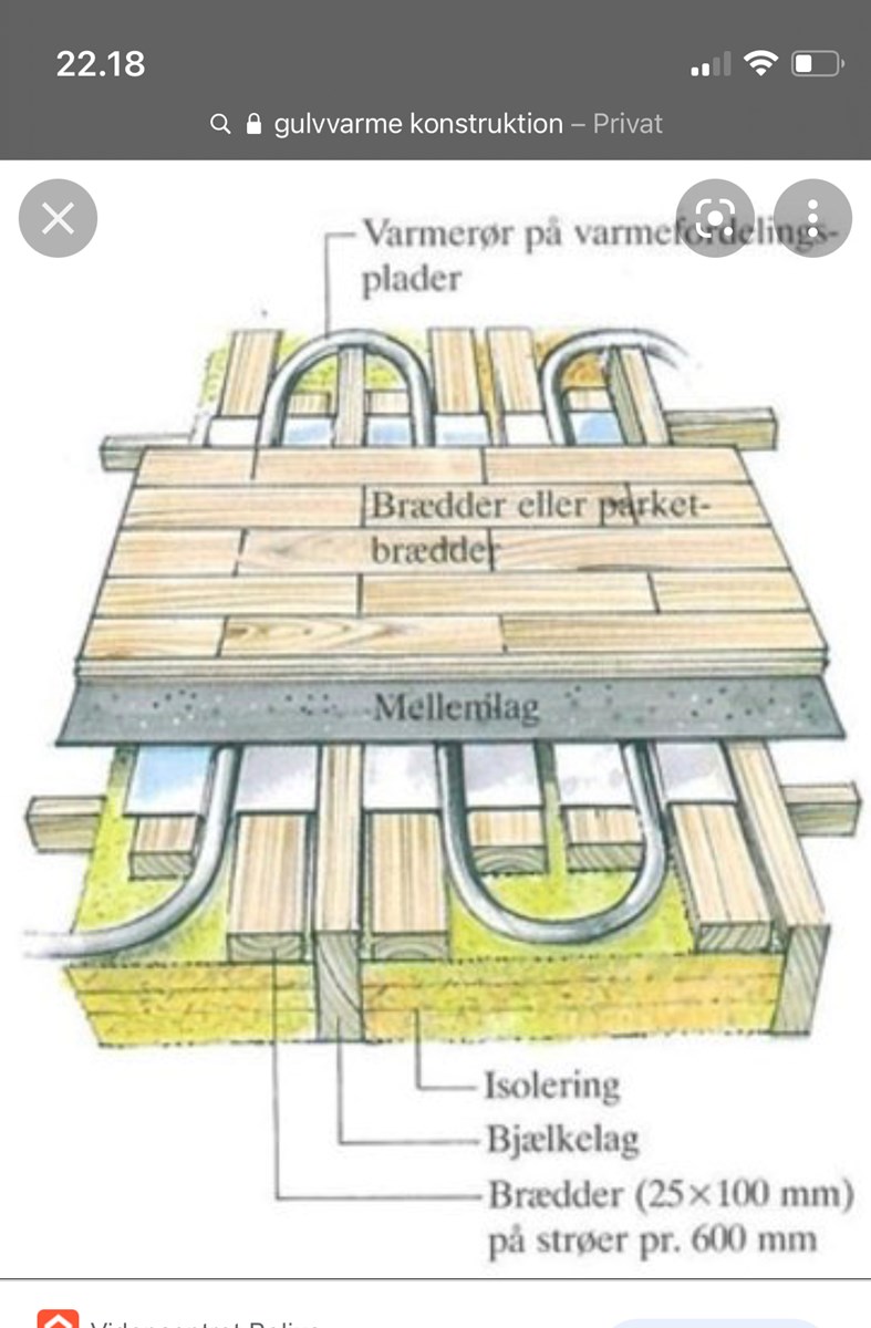

Må man fræse spor til varme slangerne i strør? Det er et hus med etage adskillelse. Jeg vil gerne lægge varmepladerne mellem strøerne for at kunne hold gulv højden nede. Se billede har set en upanor video hvor de gør det. Jeg kan dog ikke helt finde ud af om det er go / no go. Specielt når der er kælder under. Se billede

Det ville jeg ikke være betænkelig ved. Jeg har selv gjort det i gammel hus hvor der blev skåret lidt i bjælkelaget.
Det er typisk ved ender ar et rum, og altså tæt på understøttelse. Man siger at op til 20 mm udhak under 1/7 afstand fra understøttelse har det overhovedet ingen betydning.
Du skal jo samtidig have rettet dit gulv op så måske skal du save mindre end de 20 mm nogen steder.
Synes du det er for langt fra understøttelse kan man meget nemt forstærke det ved at sætte en passende stykke på siden af spær. Det kan være 20 mm krydsfiner i mindst 0,5 m længde.
Det er værre hvis det f.eks. er 40 mm afløbsrør der skal igennem. Så forstærker du på begge sider.
