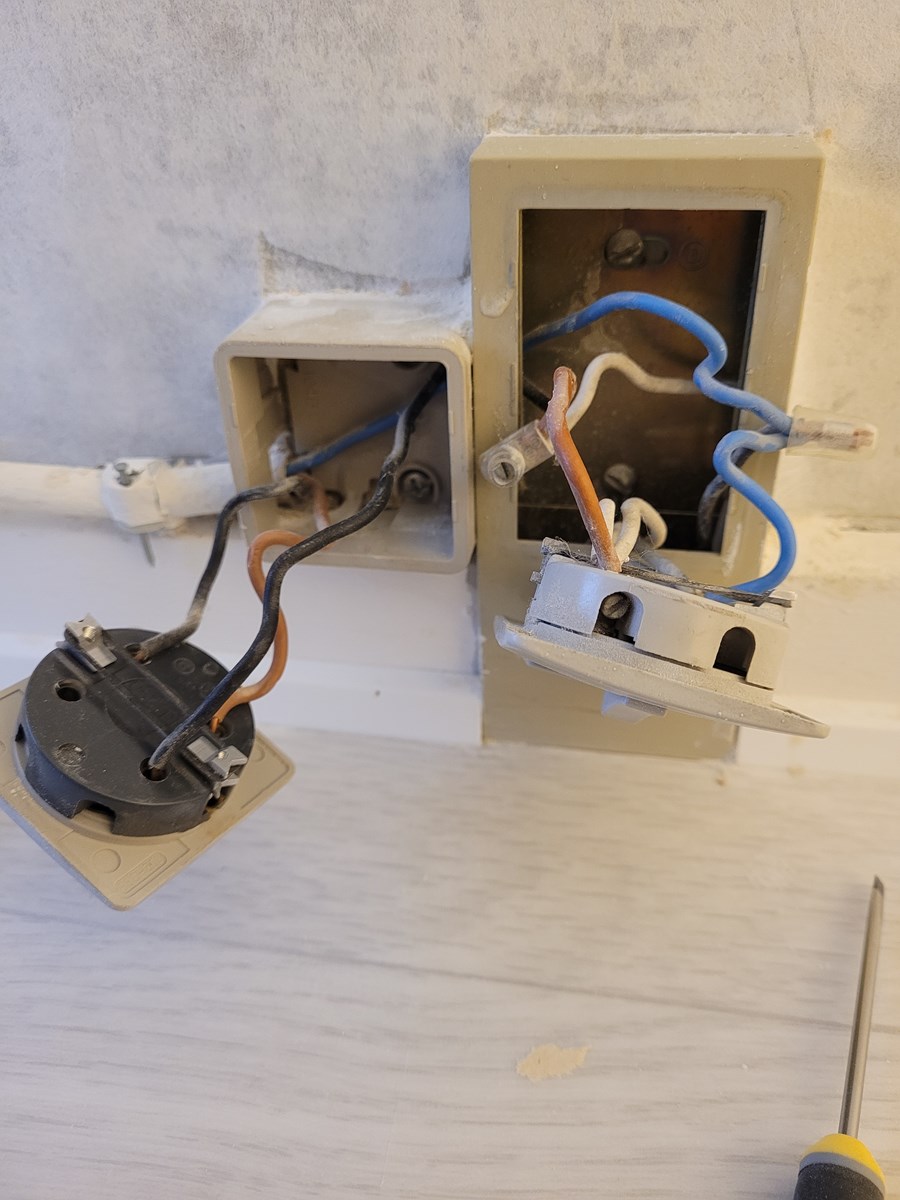

skal skifte denne kontakt, men som i kan se er der 4 ledninger til 0 og til fasen. hvor der er lavet lus på så der køre 3 ledninger ind i kontakten, men den nye type kontakt har kun to clips til hver. så skal ned på 2 ledninger til 0 og fasen må man lave lus på de to ledninger der ikke er lavet lus på endnu ?
Strømmen der går vidre over i en dobbelt afbryder og så ud på altanen (lukket) og det er vådrums der ude..
De hvide, som sidder sammen med den brune i stikkontakten, samler du i samlemuffen sammen med den brune. Så er der kun en brun tilbage. Den sætter du i den røde klemme på stikkontakten.
De blå fra stikkontakten samler du også i den samlemuffe med blå ledninger. Så er der en blå tilbage, som du monterer i stikkontakten.
