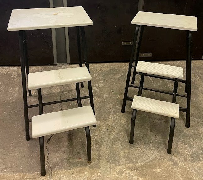

Jeg har købt mig 2 køkkentrappestiger fra 50érne tror jeg, som jeg vil renovere. De vil tage adskillige timer at slibe med med stålbørste så de står i blank jern igen.
Jeg vil male dem hvide, sætte nye trin på af hårdtræ og jeg har bestilt nye fødder i Kina.

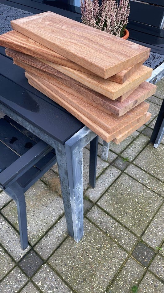

Trappestigerne er til os selv, så det må godt være med godt slutresultat ;-)Træ købt på FB til trin.
