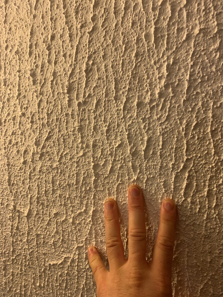

Vi har den her forfærdelige 80’er struktur på vores stue vægge. Man river sig på det, og vi vil gerne af med det.
umiddelbart gætter jeg selv på at det er en slags puds man måske har rullet med en malerrulle. Det er hårdt som cement, men man kan høre der har forskellig vedhæftning når man tapper med neglene.
Vi tænker at man enten skal slibe det i bund, eller fuldspartle ovenpå.
Hvad tænker i kloge gør-det-selv’er mon ??

Her er forresten lige et billede af væggen  hånd er med for størrelsesforhold

Har netop arbejdet med det samme hjemme ved os.
Vi endte med først at give det et let slib. Du bliver gammel før det er slebet i bund, men på den måde havde man et udgangspunkt der var nogenlunde lige. Efterfølgende har vi fuldspartlet og slebet det ned igen, givet væggene forankringsgrunder, efterfølgende hæftegrunder, og så malet i 2 lag. Hvis du vil have en fed clean struktur alla filt, så sørg for at købe en rulle der kan give den struktur (spørg i byggemarkedet) og sørg for at male hjørner og kanter med en "mini" rulle.
Held og lykke. :)
IT faglært med hænderne godt skruet på.
Ingen formel håndværksuddannelse
Hvis det lyder skruk, så ville jeg nok sætte en spartel på og fjerne pudset der hvor det er skrukt - det er ærgerligt at fuldspartle væggene på skrukt underlag.
