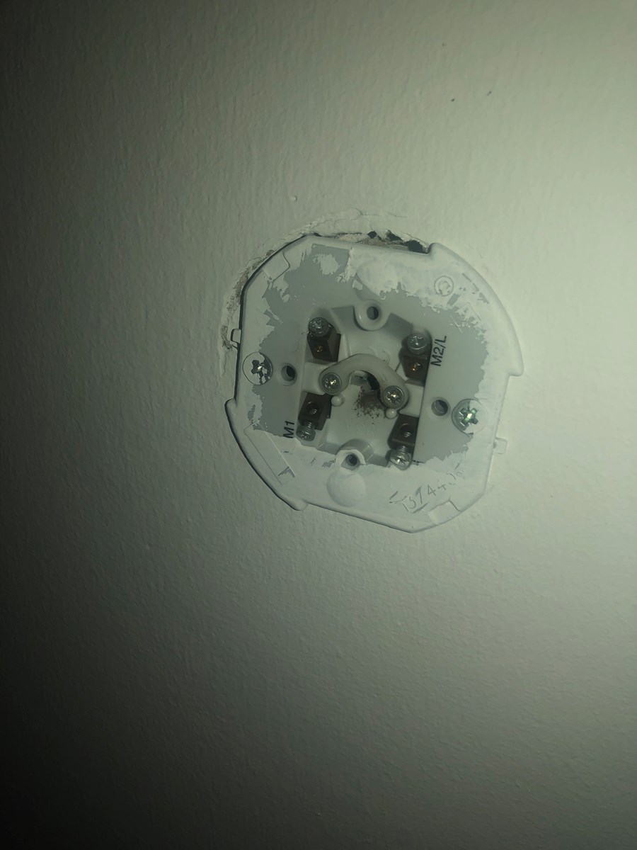

Af de 4 muligheder i loftet, M1, M2/L og 2 umærkede, hvor ville en klog tilslutte blå og brun?
Mvh. Fandenivoldsk forsigtigper
Tjuhej, du!
En af de umærkede er nul. Den brune fra lampen sluttes til M1 og den blå til 0/N .der sikker t en mærkning med et 0 eller N. Ellers sæt et billede ind,
Vedhæftede filer:
Tjuhej, du!
Nul Sidder normalt lige ved siden af M1 Altså på billedet til højre for.
