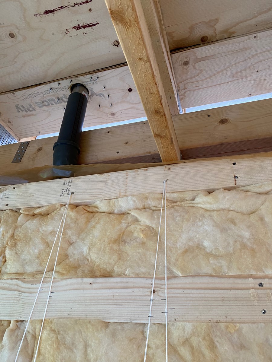

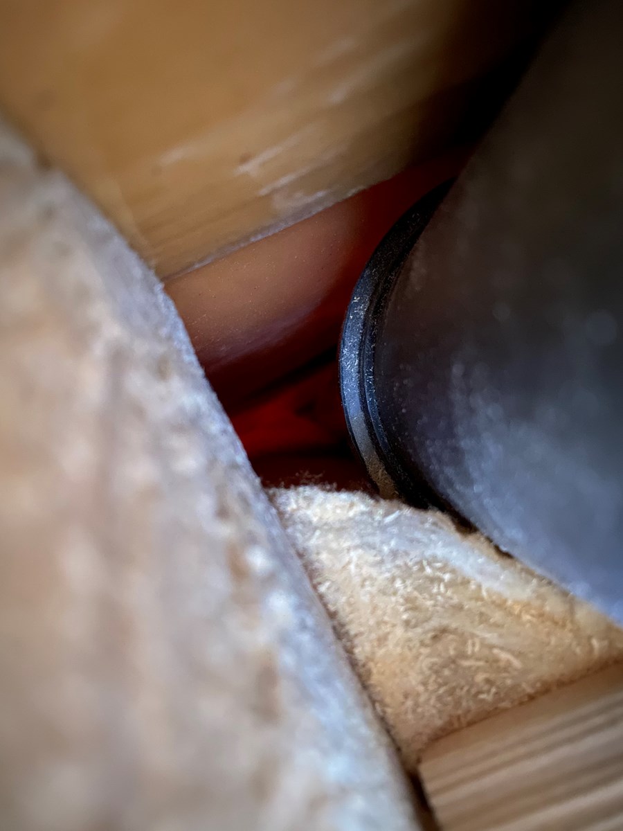

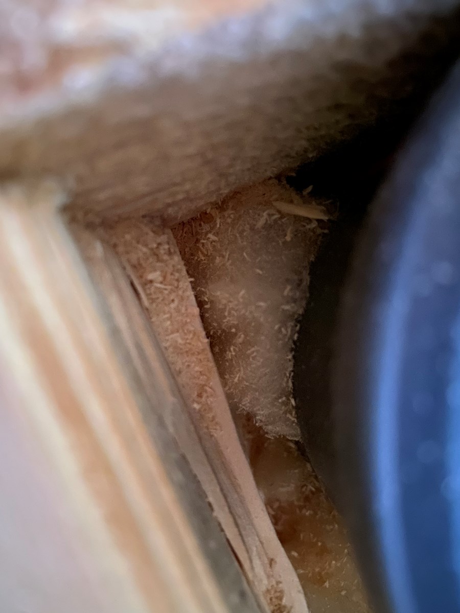

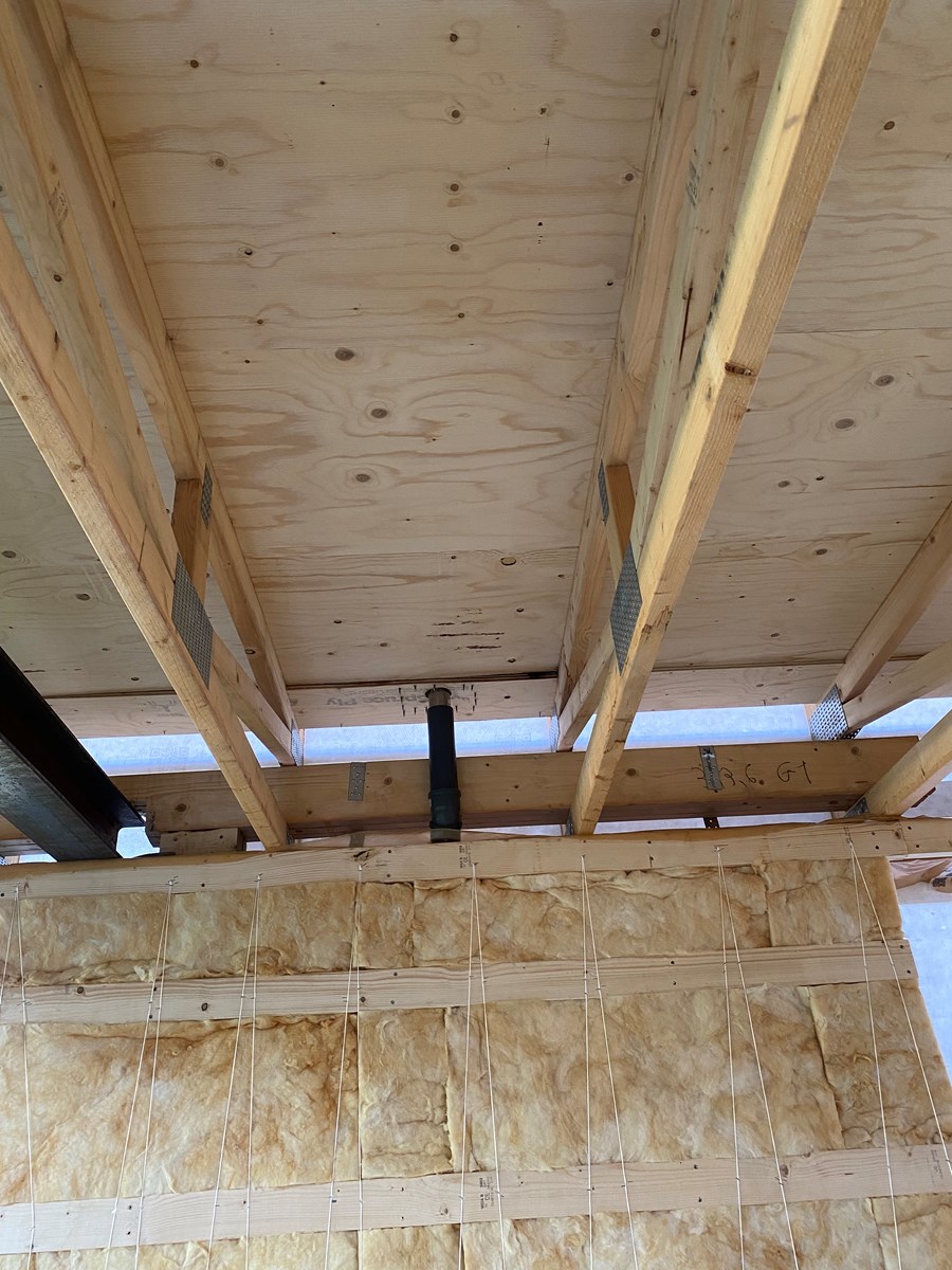

Sagen er den, at vi er ved at få lavet en tilbygning. I den sammenhæng tog jeg en stribe billeder af tagnedløb, da jeg var i tvivl om, hvor vidt de var korrekt kondensisolerede, og vi vil meget nødig stå om en årrække og have problemer med råd eller svamp.
På billederne er der desværre allerede lukket af til det meste af de to nedløb, som går fra flat tag. Her er de billeder, jeg tog:

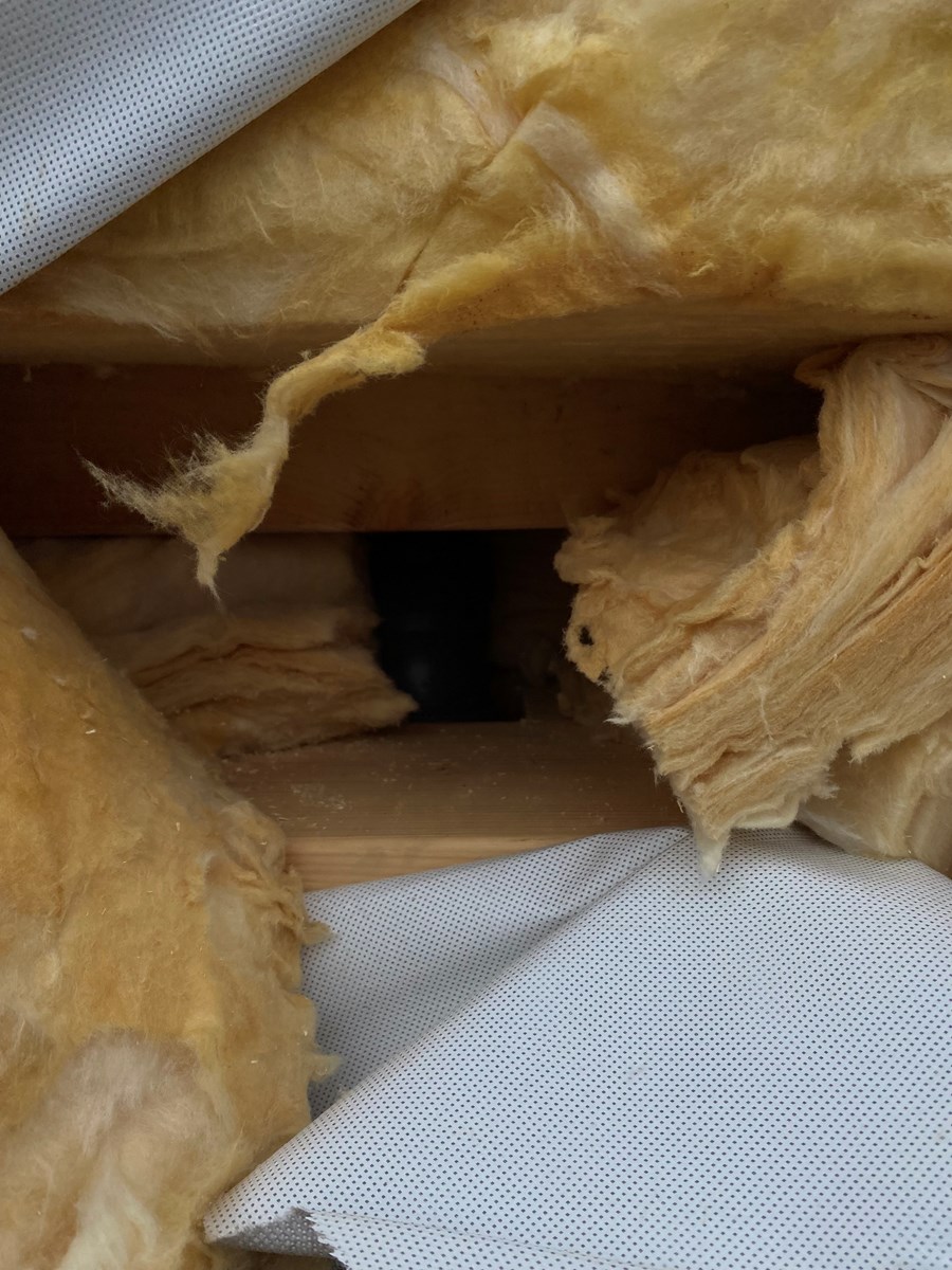

Jeg bad entreprenøren om at dokumentere, at der var korrekt kondensisoleret efter gældende foreskrifter, og han sendte mig dette billede:
Jeg er selv meget i tvivl, og har brug for lidt hjælp til at vurdere, om dette er korrekt udført, så vi ikke om 10 år står i en situation, hvor der er råd eller svamp.
Håber nogen her kan bidrage og ved, om det I ser her er i orden (og hvis det ikke er, kan beskrive hvordan det skulle være lavet).

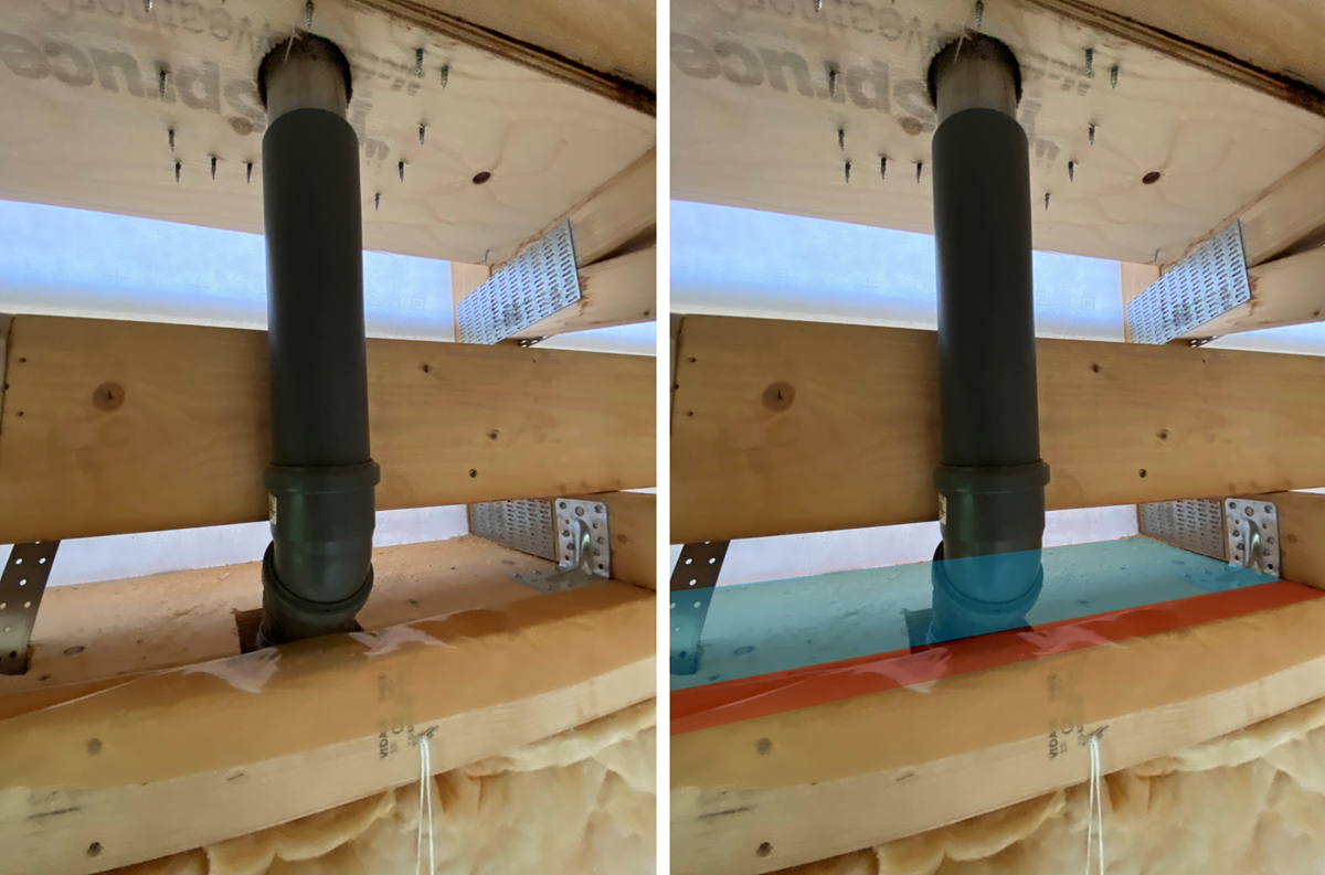

Som sådan, så går røret jo nærmest midt i isoleringen, men måske er billedet her forklarende:
Som I kan se, så er der en et lag glasuld inderst (markeret med rød), derpå en plastmembran derpå endnu et lag glasuld yderst (markeret med blå).
Svarer det på spørgsmålet?
