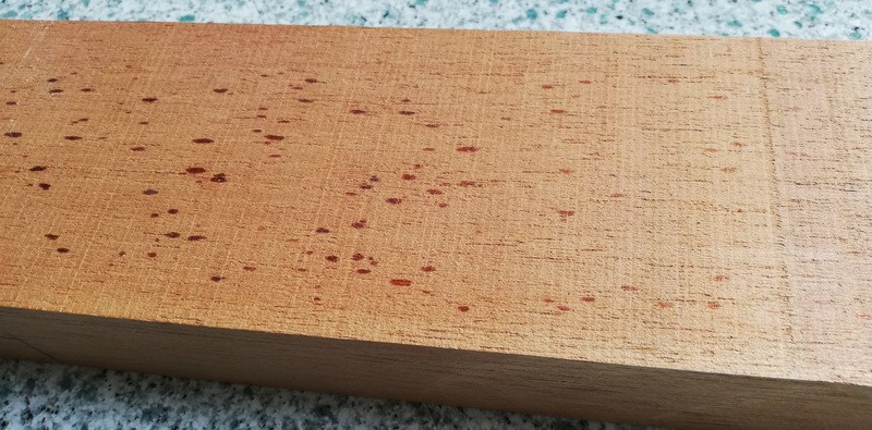

Jeg vil gerne prøve at bygge en elektrisk guitar og har købt "Spanish Cedar" (til at lave hals af), som siges at være en lettere udgave af mahogni.

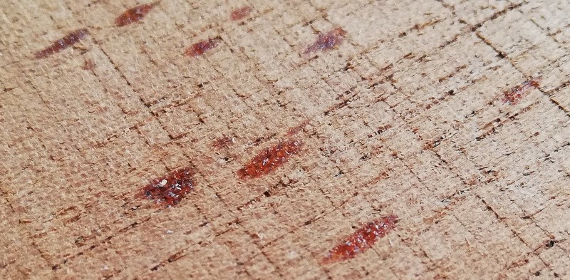

Jeg har haft det i et halvt år, og der er begyndt at komme "harpiks" prikker på den ene side af træet. Jeg er ikke sikker på hvad det er, men det ligner harpiks.
Når jeg forstørrer billedet, ligner det jordbærmarmelade og så klæber det lille smule når man trykker på det.
Det kan man ikke lakere på, vel ?

Hvis du kan opløse det i sprit, er det harpiks. Prøv at duppe med en vatpind der er dyppet i sprit på en af pletterne (vælg en plet i kanten eller enden så du ikke ødelægger noget) og se om du kan "trække" det opløste ud feks med et kaffefilter.
Det gælder om at få harpiksen ud, for lak vil sandsynligvis ikke binde ordenligt på det, og så er det projekt kuldsejlet, hvilket er ærgerligt med så flot træ.

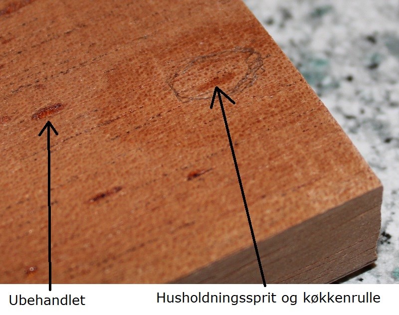

PinkHenrik - jeg har prøvet at fjerne en plet med husholdningssprit og køkkenrulle, jeg ved ikke hvorfor du foreslår kaffefilter, men køkkenrullen kunne godt fjerne det som lå på overfladen, men pletten er der endnu.

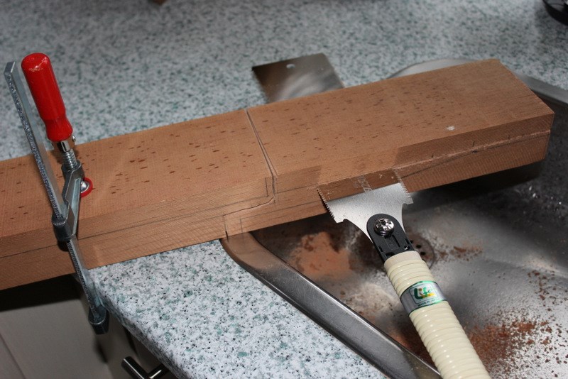

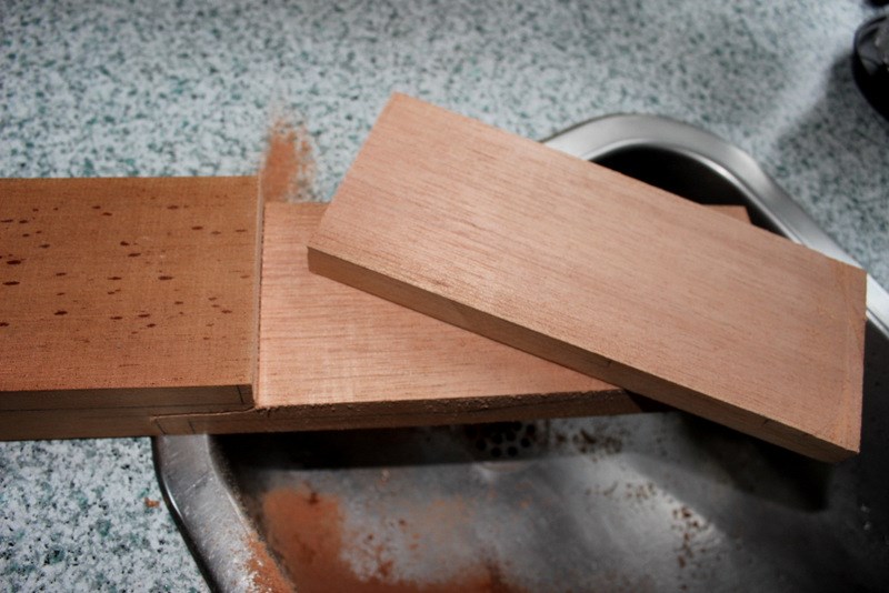

Jeg har savet det groft ud, til hals og hoved, og inde i træet set det pletfrit ud.
Men det er den flade side med pletter som jeg skal lime gribebræt på.
Det skal måske bare skrabes væk med en ziehklinge.
Når jeg skrev kaffefilter er det fordi jeg engang var ude for at wc papir afgav noget "farve" til træet. Kaffefilter er som regel helt rent papir og så suger det godt og findes i de fleste hjem
Godt at se at det kun er overfladen der er ramt, det kunne godt være at Ziehklingen kan klare opgaven, ellers kunne en høvl være vejen frem.
Gem det stykke du har skåret af, og brug det til forsøg, både når det kommer til slibning og efterbehandling.

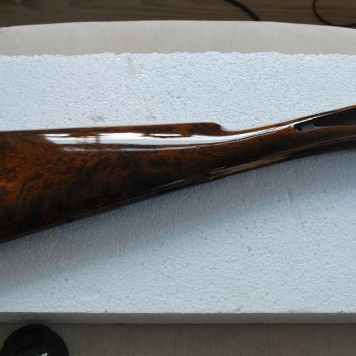

Danish Oil er ikke egnet til et gribebræt. Der kan du med fordel anvende hærdende olier beregnet til flittig håndtering, eksempelvis Tru-Oil.
Det bruger jeg til geværskæfter som også er udsat for "fingernas".

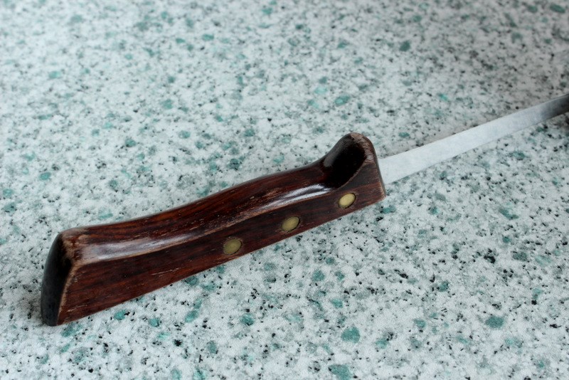

Det er måske ikke det bedste billede, men jeg har en gang købt 250ml Danish oil for at prøve det og bl.a. min filet kniv har fået et par lag og olien hærder altså.
Det er næsten 10 år siden og jeg bruger kniven hver dag.

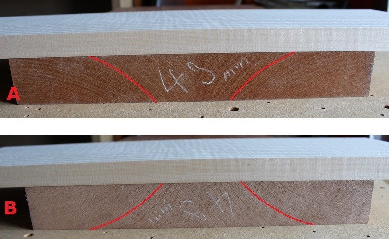

Jeg skal på et tidspunkt lime en ahorn plade på toppen af en mahogni plade.
Mahogni er limet sammen af 2 stk som støder sammen på midten. Jeg har tegnet åreretning.
Træ slå sig på en bestemt måde.
Er A ikke den bedste måde at lime dem sammen på?
