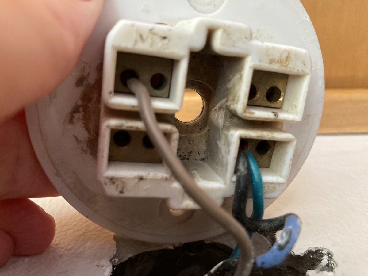

Jeg skal tilslutte en lampe i dette vægudtag, men de kombinationer, jeg har prøvet, virker ikke. Lampen har en blå og en brun ledning. Hvor skal de hen?
Brun til brun, blå til blå/sort.
Der er ikke andre muligheder.
Den er beregnet til blive monteret fra forsiden, men ellers som Pinkhenrik beskriver.
Flyttede den brune ledning hen over den blå/sorte og satte dernæst brun fra lampen ved siden af brun fra udtag og blå fra lampen ved siden af blå fra udtag. Så virker det. Ledningerne i udtaget sad bare forkert fra start …
Tak for input
Aaaahr. Det er nu lige meget hvilke klemmer der benyttes
Men godt det virker nu.
