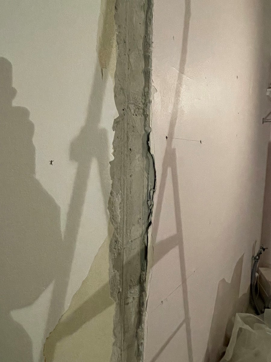

Hvordan fylder jeg hul ud efter nedrivning af skillevæg?

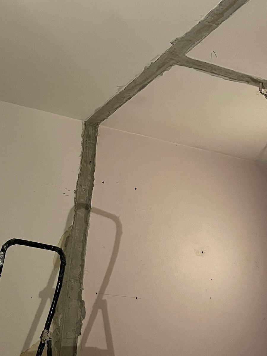

Sådan ser det ud efter jeg har fjernet skillevæggen. Der er et tyk lag af et eller andet på 1cm ovenpå betonen. Hvordan fylder jeg det ud? Hvilke materialer skal jeg bruge? Beton Mørtel kan vel ikke gøre det, da det skal holde sig oppe før det størkner tænker jeg. Kom med gode ideer. Jeg ved heller ikke om jeg kan spartle når det er så tykt som det er. Jeg har samme problem med loftet

Det ligner almindelig pudsemørtel. Det kan om nødvendigt påføres ad flere omgange, så det ikke falder af.
Spartel kan lægges på i indtil 4 mm tykkelse. Detr kan nemlig ikke hærde indefra som mørtel. Spartelmasse skal tørre op, derfor det ret tynde lag pr. påførsel. Men det kan godt påføres lidt tykkere ad 2-3 omgange. Er det støøre lag så brug færdig blandet ( kun tilsæt vand) pudsemørtel.
Du forvander først ved at stænke rigelig vand på. Noget af mørtelen lægges på pudsebræt og en skefuld tages op på mureske ( mops ( lille ret rund ) eller spandeske (lidt større med rund ende))  Så presser du den blandede mørtel på på sådan en måde at den mases godt ind i alle små porer og ujævnheder. Der falder en del ned men det samler du bare op og blander med igen i spanden.
Der trækkes en pind op over i zigzag bevægelse 1/2 - 1 time efter så mørtelen står lige med den oprindelige puds.
Så bruger du et pudsebræt i cirkel bevægelser så det blive glat.
Efter 1-2 dag kan det spartles færdig.
