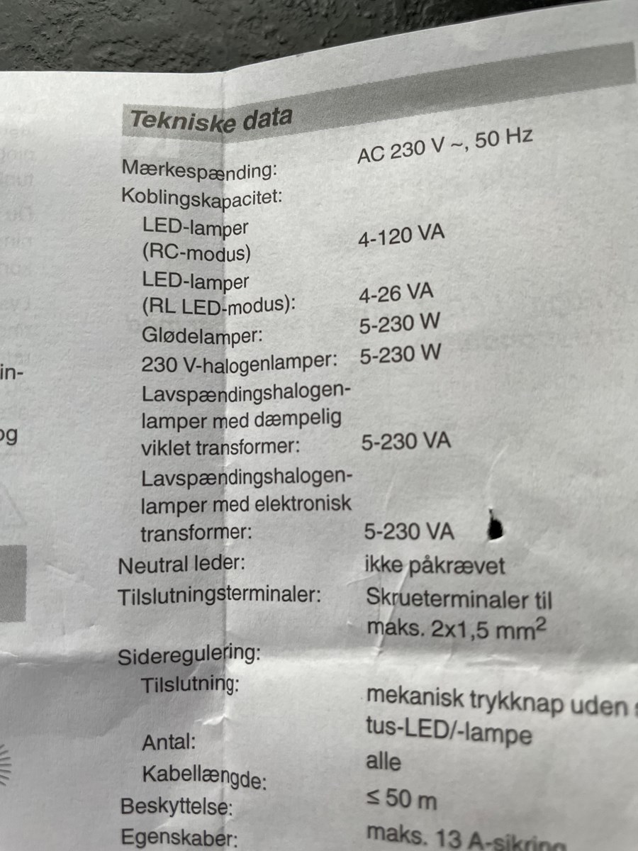

Jeg har Fuga skydelysdæmper som driller lidt.
Den vil ikke altid tænde og hvis jeg skruer helt op for lyset, så går det ud.
Jeg kom til at tænke på om det kan have noget med belastningen at gøre, i vejledningen står der at den skal være mellem 4-26 VA.
Men hvad betyder det? Jeg har 3x7,5 W pærer i.
