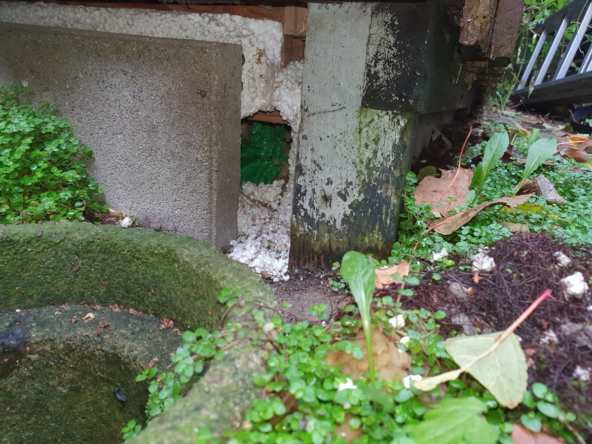

Vi har et gammelt skur fra ca. 1970 hvor det ser ud til at vi har haft besøg af en eller anden form for gnaver.

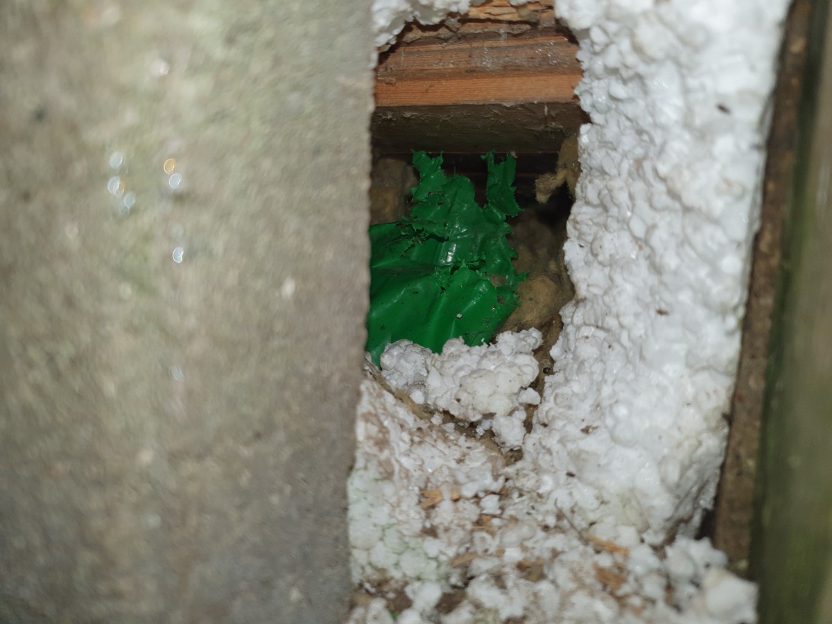

Den har gnavet sig igennem noget flamengo og en slags grøn membran, som jeg ikke ved hvad er.
Er den grønne membran noget som skal lappes, eller kan jeg nøjes med at dække hullet til, ved at placere en flise foran? Skuret bliver kun brugt til opbevaring.
Flamingo kan selv den mest alderdomssvækkede gnaver med kunstigt gebis komme gennem. Du bør dækket hullerne med en betonstøbning der slutter helt tæt. Selv en flise er sjældent nok til at holde mus ude.
