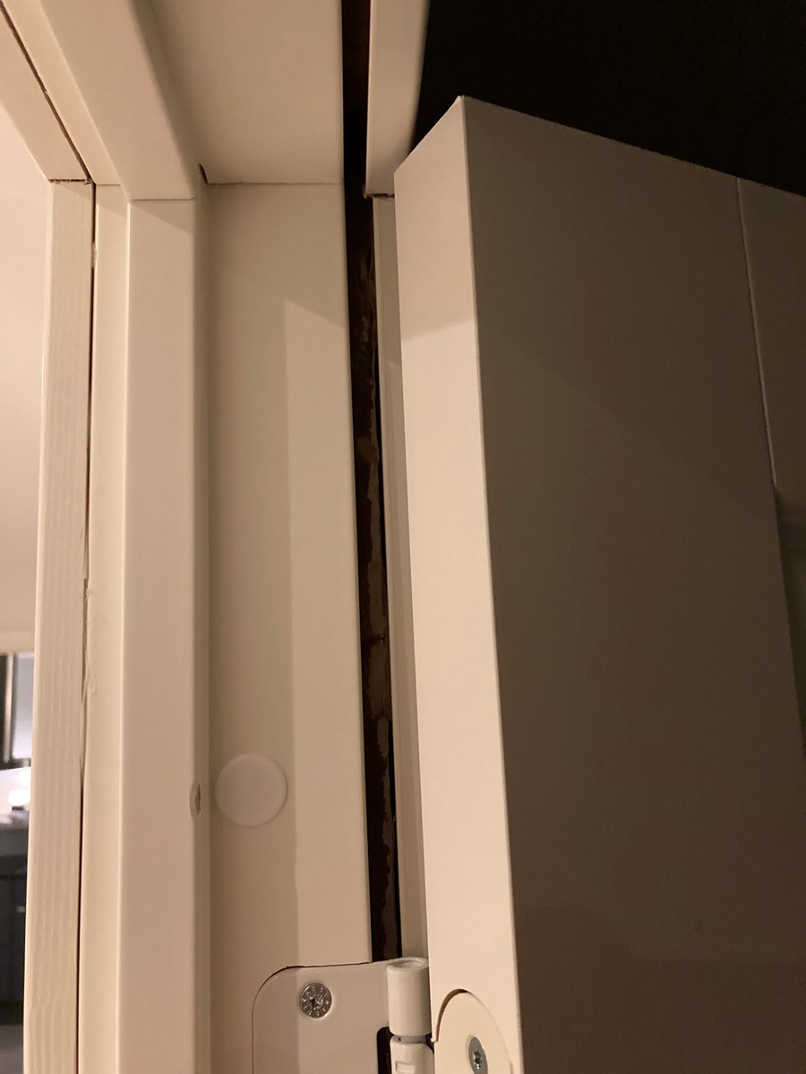

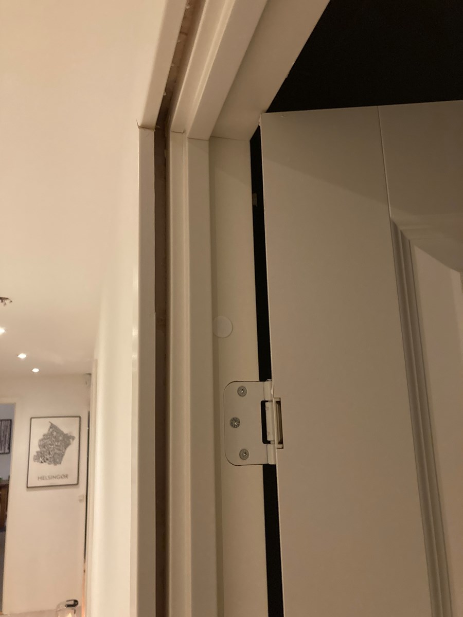

Lukke hullet mellem gerigt og dørkarm
Vi har sat karme i, og når vi skal sætte gerigter på, så er der hul mellem gerigt og karm (se billeder). Vægge og hus er pilskæve, så det er svært at gøre det pænt ... plus vi er total amatør inden for det her gør-det-selv.
Hvad kan vi udfylde disse huller med, så afslutningen bare bliver lidt pæn? Noget silikone og så male med panelmaling?

Endnu et billede
Maling binder ikke på silikone.
Jeg har opdaget at No-More-Nail fra jem&fusk også kan anvendes som fuge i tilfælde som dit, og kan overmales med stort set alt.

 Vi har brugt No Nails til at sætte gerigter op med, og har stadig massere tilbage. Det prøver vi - TAK! :)
Husk bare at, er fugen bred, så lad det første lag tørre inden du påfører de efterfølgende. Det letter arbejdet ganske betydeligt, og laver du fejl undervejs (og det sker for selv den bedste), er No-More-Nail let at slibe.

 Modtaget.
Men vi skal ikke fylde hele revnen ud i første hug, men lægge et lag og lade det tørre og så fylde mere i efterfølgende. Er det rigtigt forstået?
Det er helt korrekt opfattet.

Nu hvor karmen ikke er dyb nok ift væggens tykkelse, så er det eneste rigtige at sætte en liste, som tilpasning, der gør at karmen flugter med væggen. Og så kan I sætte jeres Indfatninger på efterfølgende. Den indvendige side af karmen (der hvor du kan se hængslerne) skal flugte med væggen og så laves tilpasningen på modsatte side.
Nej en liste er ikke det eneste rigtige. Der er kommet nye materialer der er lovende til andre løsninger. For øvrigt oplyser Mhrs at indfatningerne er monteret.
