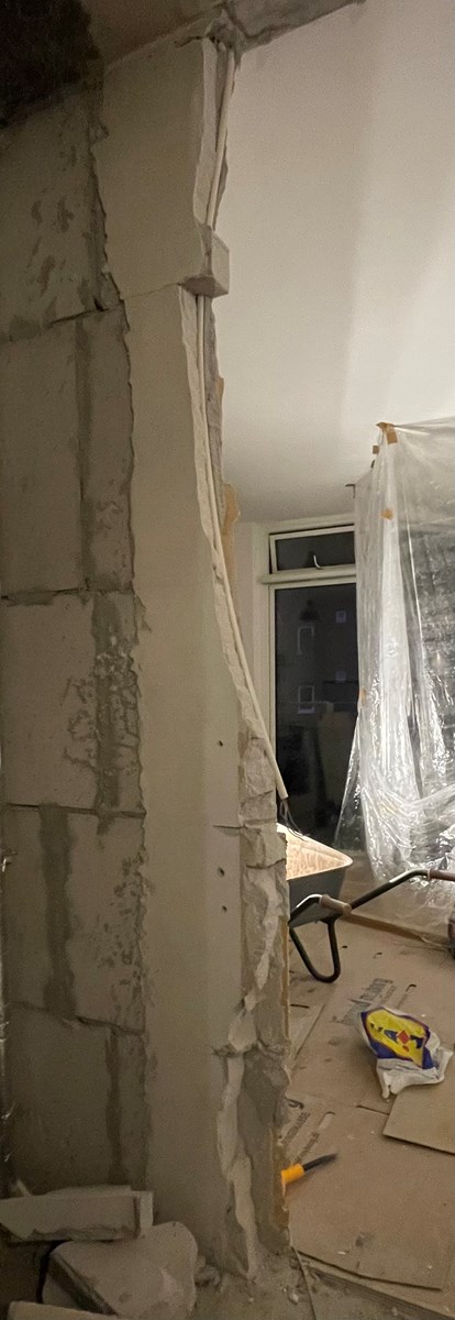

Hej. Jeg har væltet noget af en skillevæg og nu ser det sådan her ud. Kan i komme med ideer til hvordan jeg afslutter og gør den helt lige igen. Jeg har væltet lidt for meget og væggen skal helst gå til der hvor der er 3 huller lige oveni i hinanden

Køber nogle nye blokke og sætter / klistrer dem i, efter du har skåret de skæve ud.
Skærer dem til bagefter med f.eks. en gammel sav.

Hvis du ikke har kørt de gamle væk så kan de bruges til at save stykke af. Så limer di det sammen med gasbeton lim.

“Skåret de skæve ud”. Hvordan gør jeg det. Bajonet sav? :)

For at lime dem sammen skal de skæres lige. Det var nok nemmest at gøre under selve nedbrydning. Men nu står du med det på den her måde. Der er sket det at væggen er revnet der hvor den var svagest, nemlig hvor el-røret var muret ind.
Bajonet sav er et godt bud, men det kan også være en almindelig fukssvans
Du starter med at strege op, bore en række huller så bajonet sav starte. Huller må godt være en smule væk fra stregen, så når stykker er kommet ud kan du pudse kanten mere præcis ved starten med bajonet sav.
 Det skal skæres lige og i lod for at det er nemt at få stumpen til at passe. Og så skal det helst være lidt i forbandt.
Jeg savede sgu lortet helt lige, købte mørtel og et par multiblokke og volia! Det ser lige ud. Tak for hjælp folkens! :)
