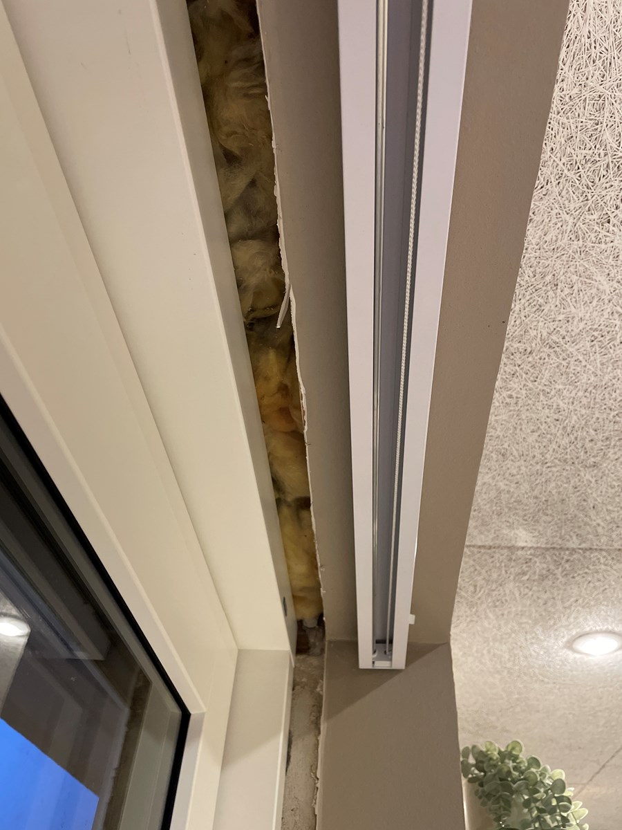

Hul imellem terrasse dør og lysning fcb83 78 9400 09-11-2021 16:34 Hej med jer gode LDS’ereJeg fik sat nye vinduer og døre i her i weekendenOg nu står den på rep. af indvendige lysninger. Hvordan lukker jeg af her mest hensigtsmæssigt? Der er ca. 30mm.Mvh. Fcb83 Mvh. Fcb83 5 svar Følg tråden Annonce Annonce Annonce
fcb83 Trådstarter 78 9400 11-11-2021 09:41 Ingen der har et bud på hvordan jeg bedst lukker hullet mellem karm og lysning? Mvh. Fcb83
lyhne1 2110 4700 11-11-2021 09:46 Et bud kunne være en forkantliste, med en rundet kant, som vender væk fra døren.Den kan du klæbe fast på en del af muren, og på kanten der stødes mod dørkarmen med en god montagelim..Jeg er i tvivl om der kan være behov for en dampspærre..Forslag Ingen håndværksmæssig uddannelse :-)
BOFH 3906 8600 11-11-2021 11:30 Som nævnt enten en dækliste der limes på gipsen og fuges (diffusionstæt) mod vinduet, alternativt lave ny lysning med dampspærre - fastgøres mod vinduet med U-liste i egnet design eg. https://www.davidsenshop.dk/primo-u-liste-hvid-10x11x2500-mm-c-id509324-p-48801373476Hvordan med dine bundplader til vinduerne - kan de godt nå ind?/BOFH Giv mig min kop kaffe og et serverrum!
fcb83 Trådstarter 78 9400 11-11-2021 19:18 Jeg vil helst undgå en liste. Jeg har tænkt på at skrue et par klodser op i hullet (der er noget spær bag isoleringen) og så evt. en tynd træplade eller gips på hele fladen og spartle ud. Det er kun ved denne dobbelt terrasse dør at dette problem er opstået. Der var før en skydedør der fyldte noget mere.Der er ingen problemer med bundpladerne til vinduerne. Mvh. Fcb83
BOFH 3906 8600 11-11-2021 22:36 Et lag gips udenpå kunne også fungere, men kommer rammen så ikke til at se underlig smal ud?Næsten samme mængde arbejde som at lave lysningen forfra./BOFH Giv mig min kop kaffe og et serverrum!
